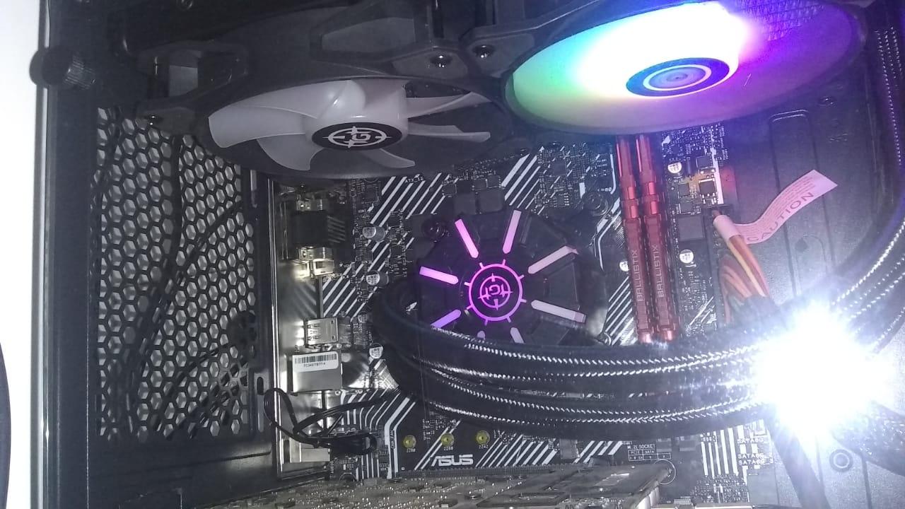

Bom dia galera! Seguinte, faz duas semanas que comprei o water cooler  tgt spartel de 240mm, até aí ele estava funcionando perfeitamente, mas agora do nada uma das fans parou de funcionar (não acende LED e não gira), então achei que o fan tinha morrido, a questão é que ele volta a funcionar! Tem dias que ligo o PC e o fan funciona e dias que não funciona! Alguém sabe o que pode ser isso?

No momento a fan está assim, sem funcionar!

Testa ligando só o cabo do fan "preguiçoso" na placa-mãe, para ver se altera alguma coisa.
Aparentemente o fan esta com mau contato no cabo de alimentação - pode ser o cabo quebrado internamente, por isso funciona aleatoriamente. TGT não é sinônimo de qualidade, e sim de "barateza" (na fabricação).
Realmente, vou pensar duas vezes antes de partir pra marcas como TGT novamente, @1lokos fiz o teste sem o adaptador, somente com o fan "preguiçoso" e ele funciona! Então o problema está relacionado com o conector do adaptador? Deve comprar outro? Pois duvido que a garantia me envie somente esse cabo
