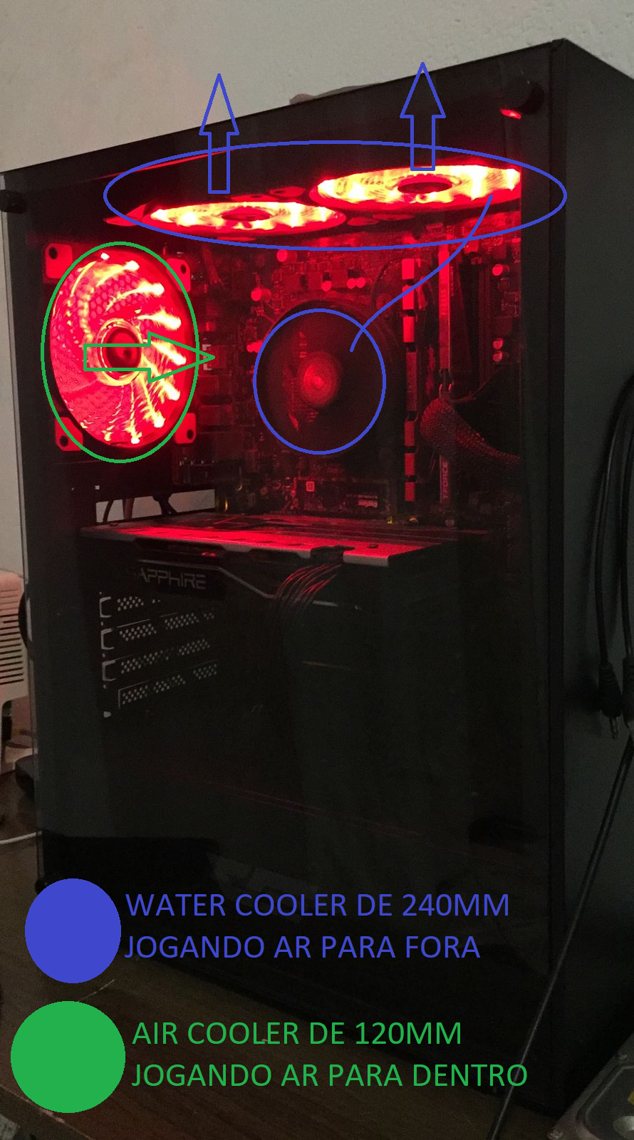

Venho pedir ajuda em como fazer um bom fluxo de ar nesse gabinete sem entrada de ar frontal.
Esse tem:
1 fan traseiro
2 fan superior
Atualmente os 3 estão como exaustão, sei que está super errado, alguém poderia me ajudar?
Na verdade, tecnicamente está certo, só o FAN superior direito/frontal precisa estar puxando ar, ao invés de jogar ar fora.
Um Aircooler também não é uma má ideia.
Boa noite.
O ideal seria pegar as duas fans de cima e colocar na frente, mas...Esse gabinete tem um péssimo fluxo de ar. A parte frontal ali é toda fechada, nada nada de entrada, tudo fechado. Então tanto faz se colocar ventoinhas ou não ali na frente, porque não tem de onde puxar ar.
Pode deixar assim como está até conseguir comprar outro. Ou fazer gambiarra e conseguir tirar a parte frontal, se for possível.
Deixar parte de vidro aberta também dá. Bem provável q tenha problema de temperatura aí ao longo do uso.
Tem review dele de usuário no YT q relatou temperatura altíssima no HD, justamente por esse problema da frontal dele.

O complicado é que ele é novo, comprei sem saber desse fluxo de ar

O de cima frontal jogando ar pra dentro
e o de cima traseiro e o traseiro pra fora?

Não vejo como melhorar esse fluxo de ar, colocar um fan de cima para puxar ar frio não ajudará em literalmente nada, ainda poderia piorar. Poderia colocar um Fan em cima do PSU Cover, mas não faria muita diferença. Ideal é que tenha ao menos dois fans frontais puxando ar frio para dentro.
A menos que troque de gabinete, deixe-o como está mesmo..
Abrir a porta lateral pode ajudar e muito no fluxo de ar, em seu caso.
A situação dele é semelhante a segunda e terceira configuração neste teste - só 3 fans.
Com os dois fans do topo como entrada de ar (intake) melhorou 1 grau na temperatura do CPU e piorou 2 graus na temperatura da VGA, em relação aos dois fans como exaustor (exhaust). Nos dois casos o fan da traseira esta como exaustor. Diferença que não compensa o trabalho de mudar.

Faça o teste, esta ventoinha esta em posição fácil de desaparafusar/aparafusar.
Mas para ter referencia, rode um teste de estresse e tire um print das temperaturas - HWMonitor, HDInfo... antes de mudar, e repita depois que mudar e compare os resultados, de CPU, VGA, sensores da placa-mãe.
