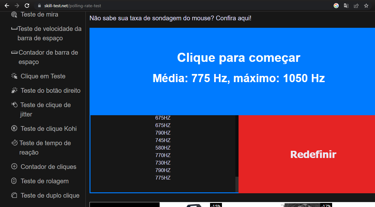

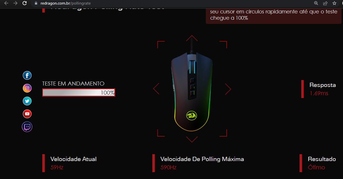

não percebo nenhum tipo de falta de fluidez ou falta de rastreamento, mas em alguns jogos ele ta dando um bug que a camera do jogo fica travando quando mexo o mouse, mas depois para, e consigo jogar normal. eu tambem percebi duas coisas estranhas, a primeira: Em alguns sites tem resultado de rastreio diferentes, na redragon, apos fazer o teste o resultado e 590hz, ja em outro site o resultado e mais alto(775). E a segunda coisa estranha: O mouse e o razer deathadder essential versão white, mas no software do mouse(synapse) ele reconhece como a versão preta do deathadder essential, ja fiz de tudo e ele continua reconhecendo como a versão preta.
