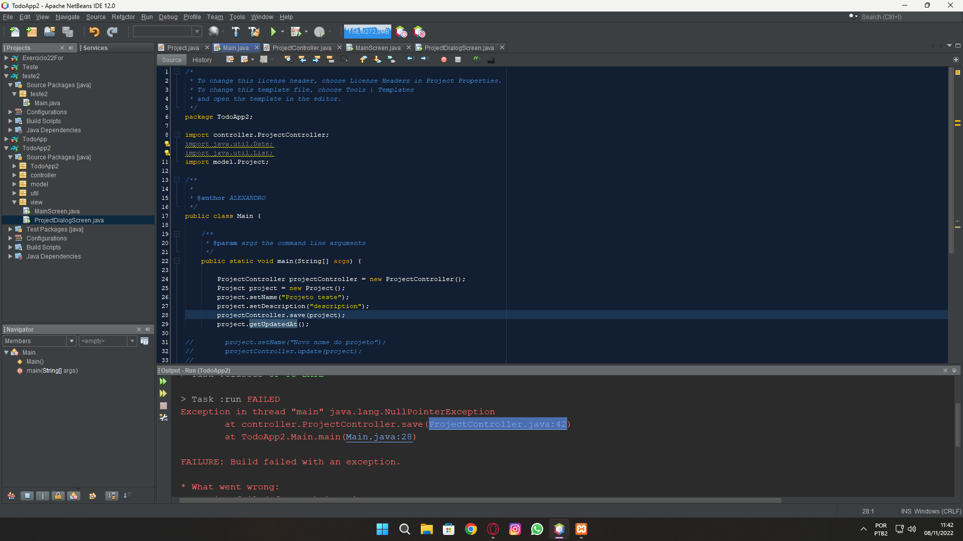

Erro = Exception in thread “main” java.lang.NullPointerException at controller.ProjectController.save(ProjectController.java:42) at TodoApp2.Main.main(Main.java:29)

Só com o trecho de código que você postou não dá para afirmar o que pode ser. Se você puder, poste o código da classe toda.
Veja se nessa linha não tem nenhum erro de digitação. Se você estiver usando um IDE, veja se ele acusa algum erro nessa linha, geralmente fica um sublinhado vermelho, ou algum outro indicador de problema.
Lá no método main você cria um objeto do tipo Projeto, mas você não seta o updatedAt. Se esse atributo for um objeto (ou seja, não é um tipo primitivo), o Java vai iniciá-lo com null. Dessa forma, quando você chama getUpdatedAt é retornado null, até aí tudo bem, afinal ele foi inicializado com o valor padrão. O problema é que na sequência você chama getTime, mas como o valor foi null, é lançado uma exceção (NullPointerException).
O que está acontecendo é isso:
projeto.getUpdatedAt().getTime();
null.getTime();  // Isso não pode acontecer
NullPointerException;

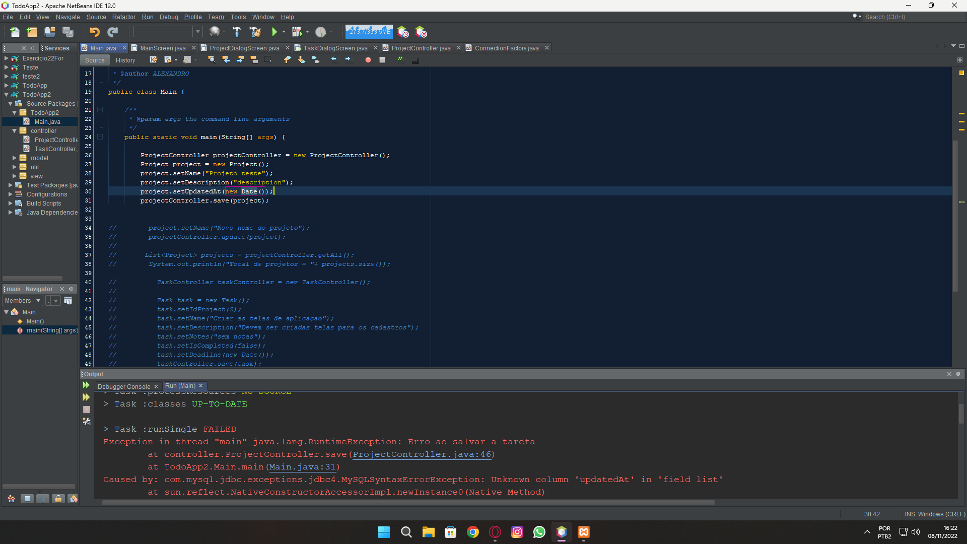

Para resolver, você tem que setar o updatedAt lá no método main.
