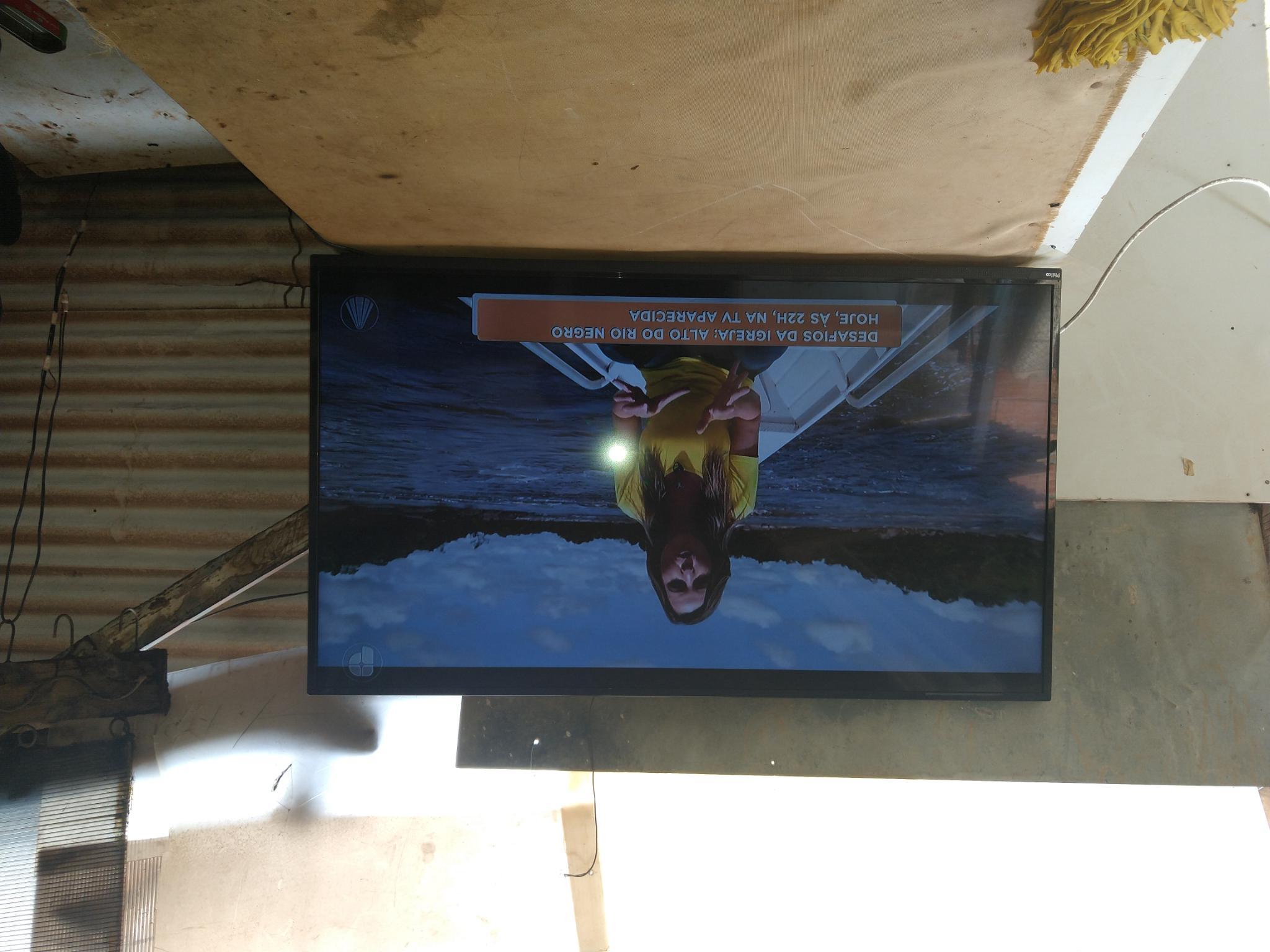

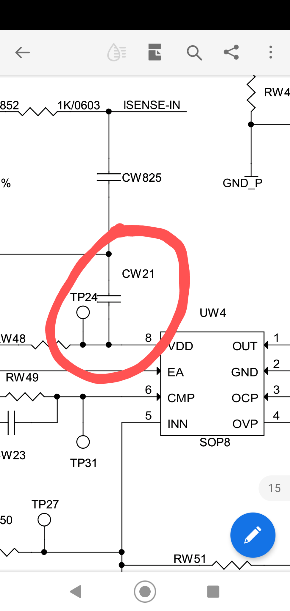

Boa noite caros amigos do fórum..estou precisando da ajuda de vossos senhores novamente..estou com essa tv aberta na bancada aqui com o backlight apagado..fiz uma análise nela e descobri que a tensão do backlight está com 88 volts.e devia ser 117 .fiz uns testes em uns componentes do circuito do driver do backlight e achei um capacitor em curto.. porém no esquema que consegui não tem o valor dele.. gostaria de saber se vocês já trocaram um desse ou sabem o valor..ou teem um esquema elétrico melhor pra me ajudar.muito obrigado a todos.

Boa tarde amigos,o pessoal não chegou a comentar esse tópico mais foi resolvido..o capacitor era de 1microfarad 50 volts..substitui e a tv está funcionando perfeitamente.. muito obrigado a todos.
