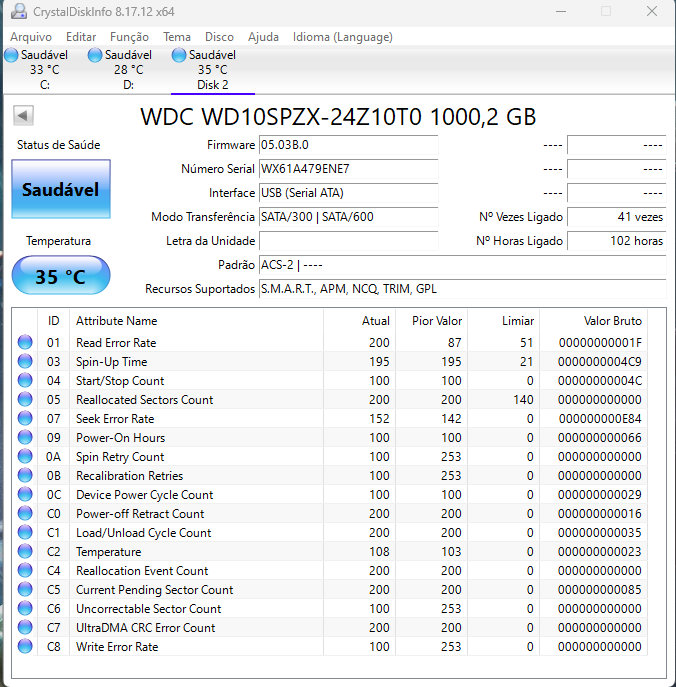

@ram0ng1 se tinha muitos arquivos nele e você não formatou e so colocou dentro do pc, talvez o entivirus esteja escaneando, mas abrindo o gerenciador de tarefas você pode ver qual programa esta usando seu HD, fora que você não disse se ele foi formatado ou não, eu colocaria dentro do pc de novo e formataria para testar, mas antes tende usar o crytal disk info pois ele acusará caso tenha realmente algum problema no disco, também checou o cabo e a conexão sata na placa-mãe ?
