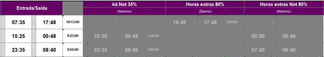

Fiz a planilha abaixo,porém, gostaria que ao preencher a entrada/saida as colunas (Ad.Not.35%,Horas extras 80% e Horas extras Not 80%),fossem preenchidas automaticas. Fiz tres simulações por turno.
1)Turno madrugada: inicia:00:00 a 07:40
  • Entrou ad.Not 35% que inicia de 22:00 até o fim da jornada de trabalho, nesse caso 08:45
  • Entrou Hora extras Not 80% que é hora excedida de sua jornada de trabalho ou seja 07:40 ate 08:45
2)Turno tarde: inicia:15:40 a 00:00
  • Entrou ad.Not 35% que inicia de 22:00 até o fim da jornada de trabalho, nesse caso 00:15
3)Turno manhã: inicia:07:40 a 16:00
  • Entrou Hora  80% que é hora excedida de sua jornada de trabalho ou seja 16:40 ate 16:58 (até saida)

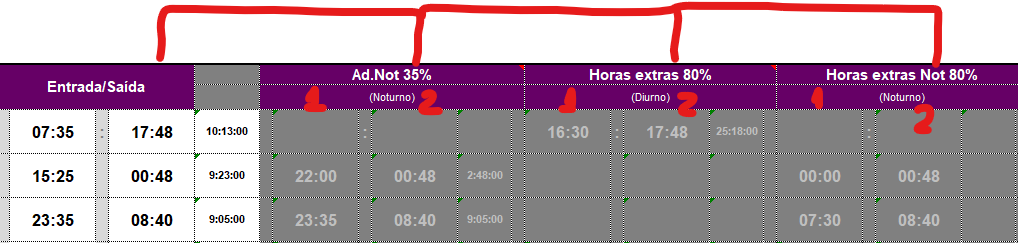

07:35 a 17:48 EXEMPLO
  • 35% vazio
  • extra noturna 80% (Vazio)
  • extra diurna 80% (coluna 1 retorna 16:30, coluna 2 horario de saida 17:48)
15:25 a 00:48 EXEMPLO
  • 35% (coluna 1:retornar 22:00 coluna 2:retorna o horario de saida 00:48)
  • extra diurna 80% (FICA VAZIO)
  • extra noturna 80% (coluna 1:retornar 00:00 coluna 2:retornar o horario de saida 00:48
23:35 a 08:40 EXEMPLO
  • 35% (coluna 1:retornar horario de entrada 23:35 coluna 2:retorna o horario de saida 08:40)
  • extra noturna 80% (coluna 1:retornar 07:40 coluna 2:retornar o horario de saida 08:40
qualque coisa se possível, chamar 98 988623337 whatsapp, já tentei de varias formas e não achei solucão ainda.
Obrigado!

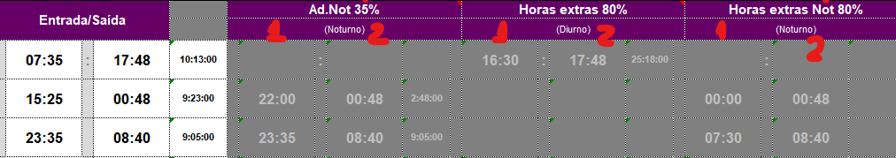

A tela abaixo é exemplo de como gostaria de fica-se.
obrigado @Midori @Scofieldgyn
@RAIMUNDO LIMA DE ARAUJO Então coloque esses horários constantes no início e uma referência a saída no fim do turno, p.ex,
Em K13 fica 22:00 e em M3 a fórmula =$H13
A fórmula de M3 pode ser aplicada a todas as saídas e só valor do inicio que vai mudar. Em P3 fica 16:30 e U13 07:30

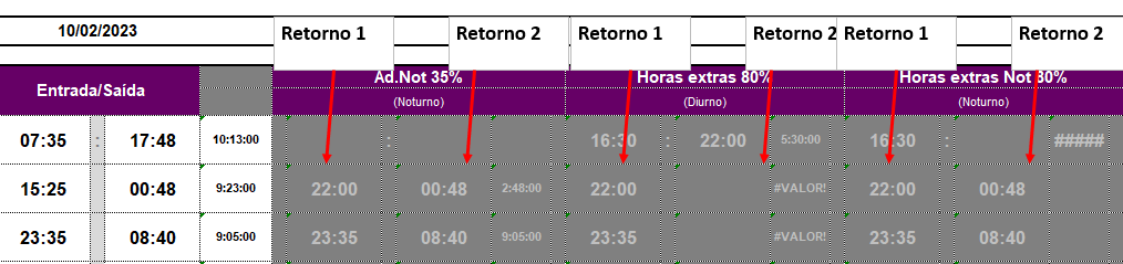

Estou com essa formula aqui na planilha,não consegui ajustar para os 3 intervalos de turno.
Formula retorno 1
=SEERRO(SE(F17="";"";SE(F17>0;SE(E(TEXTO(F17;"HH:MM")>TEXTO("22:00";"HH:MM");TEXTO(F17;"HH:MM")<TEXTO("15:00";"HH:MM"));"";SE(TEXTO(F17;"HH:MM")>TEXTO("22:00";"HH:MM");F17;
SE(E(TEXTO(F17;"HH:MM")>=TEXTO("15:00";"HH:MM");TEXTO(F17;"HH:MM")<TEXTO("22:00";"HH:MM"));TEXTO("22:00";"HH:MM");TEXTO("16:30";"HH:MM"))))));"")
Formula retorno 2
=SE(E(TEXTO(F17;"HH:MM")>TEXTO("07:00";"HH:MM");TEXTO(F17;"HH:MM")<TEXTO("15:00";"HH:MM"));H17;"")
copia folha ponto.xlsxBuscando informações...
