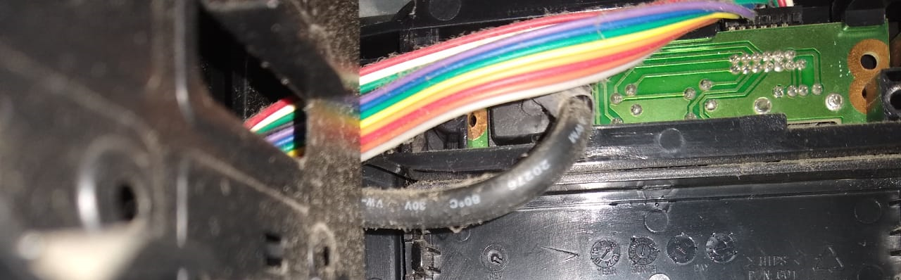

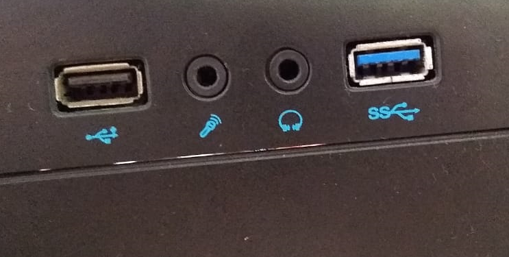

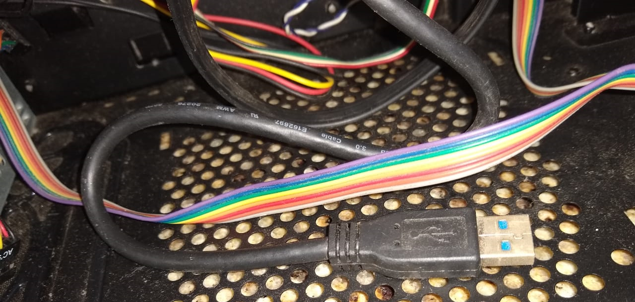

Olá pessoal, eu tava olhando um gabinete antigo meu e achei algo muito estranho: o USB 3.0 da frente tem um fio na parte de trás dele que acaba numa porta USB 3.0 comum, sem ser aqueles fios específicos que encaixam na placa-mãe, eu achei isso muito estranho e não consegui encontrar nenhum lugar para encaixar esse fio, alguém já viu isso alguma vez e sabe como encaixar isso por dentro do gabinete ?
Coloquei algumas fotos para mostrar essa situação.

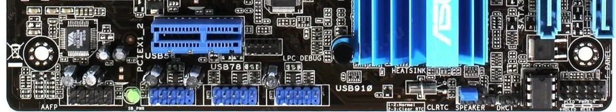

Eu bem achei que seria isso mesmo mas não tinha certeza, muito obrigado por sanar essa dúvida, você sabe se teria um adaptador que transformasse esse usb macho em uma entrada própria pra placa-mãe ? Mesmo assim acho que minha placa-mãe não tem a entrada do usb 3.0 que senão me engano é esses dois da foto correto ? Porém eu tenho uma entrada USB910 sobrando, seria que daria pra adaptar o USB 3.0 para colocar nessa ?

Não vai achar adaptador do conector USB-A do cabo para o conector de 20 pinos da placa-mãe.
Para conectar este cabo na placa-mãe teria que cortar fora a ponta USB-A do cabo e crimpar os fios  num conector no padrão da placa-mãe - trabalhoso.
Se que realmente usar este conector na frente, veja se o cabo tem comprimento para sair pela traseira do gabinete - por uma das baias de expansão; e conecta numa das portas USB do espelho da placa-mãe, fica uma extensão, o que deve ter sido a ideia de quem bolou a gambiarra.

Se a sua placa-mãe tiver um desses de 20 pinos sobrando, já resolveria.
@1lokos Pior que não deve ter comprimento pra isso, o que torna essa gambiarra mais estranha ainda, isso de crimpar os fios é interessante mas parece mó trabalho mesmo kkk.
@W46n3r Não vi essa de 20 pinos na placa, não deve ter mesmo na placa essa entrada.

Mas agora olhando melhor a foto que você mandou @W46n3r será que funcionaria encaixar o USB-A que ta indo pra tras do gabinete nisso aí da foto ? 🤔 Curiosidade mesmo agora kkkkk
Sim, nesse caso o cabo da frente vai ser uma extensão de um desses cabos do conector interno - uma gambiarra da gambiarra. 😛

É uma bem antiga, é uma placa-mãe ASUS - P8H61-M LE/BR, nem consegui achar o ano de fabricação dessa placa.
Para essa placa o cabo com conector de 20 pinos e 2 USB-A do Allii não serve, tem que ser com conector menor:

dentro você não vai achar, isso era uma gambiarra feita assim q o usb 3.0 foi lancado e ai você conectava isso em alguma porta usb traseira da sua placa-mãe para poder ter portas frontais tb usb 3.0..
coisas de fabricantes querendo inventar moda..
agora se você quer aproveitar essas portas e não tem uma placa-mãe nova com o conector certo, pode improvisar uma usb interna comprando adaptadores..
e claro, tendo algum header usb livre na placa-mãe.. ai você aproveitaria pelo menos a usb em velocidade 2.0
assim você fica com 2 portas usb direto na placa-mãe e ai poderá usar as portas frontais se for o caso
