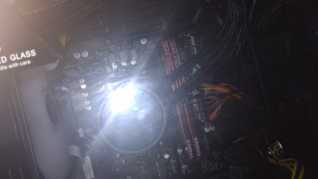

Eu mandei uma imagem de como está a bomba/ radiador.
será que mudando a posição pode ajudar?

A instalação não está certa, precisa deixar o radiador com as mangueiras para baixo, desse modo como você instalou vai acabar tendo bolhas de ar e causando uma falha catastrófica no seu WC.
A bomba está ok, apenas verifique se está bem afirmada.
De preferência aloque o radiador na parte frontal do gabinete para que pegue o ar fresco nele, o calor residual você retira com as demais ventoinhas superiores e traseira na função exaustor.
