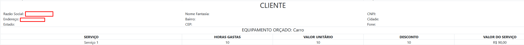

Minha visualização disso em uma outra pagina, atualmente é assim:

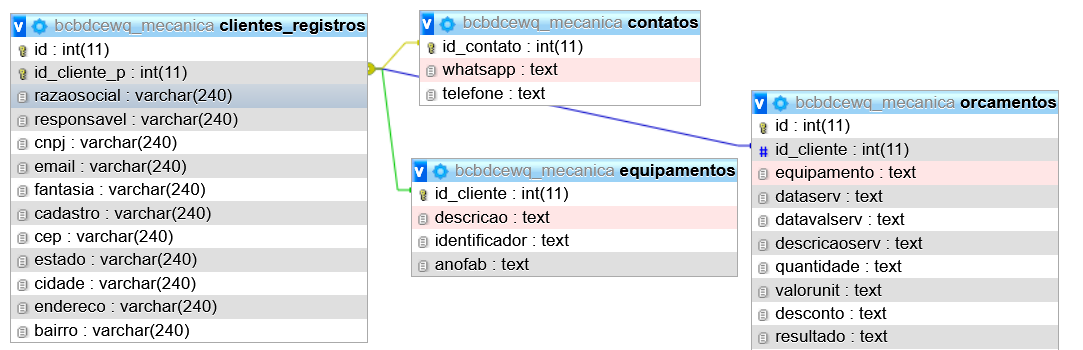

Parceiro, tive algumas dificuldades com o código do SQL, fiz como tu disse, criei as tabelas e fiz a ligação de chaves estrangeiras:
image.png.e2b714f28deed989a669873b44bd6643.pngimage.thumb.png.99f3abc2c22ed3bac619adf23d5e7bb4.png
Mas quando insiro um registro, ele não incrementa na id_cliente_p, tentei fazer a ligação direta com o ID do clientes_registros, mas não consigo inserir nenhuma informação no banco de dados. E estou utilizando esse código para inserir dados na tabela, todos eles vem de um arquivo em html com campos e envio essas informações por eles, mas com o código está tudo certo, somente no SQL que estou tendo problemas.

@Fernando V Nogueira Tem erros nas suas tabelas.
Na tabela clientes_registros,  você colocou o que chamamos de chave primária composta,  porém não é o caso. Você não precisa da chave primária composta. Esta tabela deve só conter o campo id como chave primária  com auto increment.  Da mesma forma, na tabela de contatos, o campo id_contato,  é uma chave primária auto increment, e nesta tabela deve conter uma chave estrangeira para receber o valor ID da tabela de clientes_registros.
Na tabela de equipamentos, o campo com chave primária auto increment, deve ser um ID,  O campo id_cliente precisa ser uma chave estrangeira, que irá receber o valor da chave primária da tabela clientes_registros.
Na tabela de orcamentos,   está correta, ali você tem um campo id como chave primária precisa ser auto increment,  e você tem um campo de chave estrangeira que é o id_cliente... Note que pelo modo designer do phpmyadmin,  você pode identificar que a chave estrangeira tem o simbolo de # azul e quando é chave primária é uma chave dourada.
Fora isso, alguns campos estão com tipos errados. em contatos, whatsapp e telefone,  deixe como  Varchar.
Em equipamentos, o campo anofab, deixe como  date, ou  se preferir, pode usar datetime, pois inclui horas juntos. O campo descrição até pode deixar como text, caso seja um texto grande, caso contrário deixe como varchar e especifice um limite de caracteres.. por exemplo 100.   O campo identificador, eu não sei do que se trata, então não posso dizer que tipo de campo ele é.
o campo equipamento, está como text, onde deveria ser uma chave estrangeira, pois você tem uma tabela de equipamentos... esse campo será relacionado com a chave primaria da tabela de equipamentos.
O dataserv,  deve ser do tipo date ou datetime,  o mesmo para datavalserv pois é uma data.. então deve usar o campo especifico para datas.
O campo descricaoserv é o mesmo caso de descricao,  se for um texto grande, pode usar text, caso contrário deixe como varchar e limite os caracteres.
O campo de quantidade, é um valor numérico.. e inteiro, então deixe como INT e especifique um limite.. por exemplo  3 unidades, no caso o limite dele ficaria com 999.. então ficaria como  INT(3)
O campo valorinit, como é um valor monetário, deve ser do tipo Double com limite  9,2.. ou seja  Double(9,2) onde o 2, é o limite de casas decimais.
O desconto é um valor numérico.. e inteiro então.. use INT(2) porque o limite de 3 números.. no caso vai de 0 a 99, a não ser que você queira colocar 100 por centro de desconto.. aí você troca pra 3.

É claro, que no seu caso, o problema é bem mais embaixo do que esses do vídeo que eu mostrei.. mas você pode pegar a ideia básica.   No caso, de inserir o id do usuário em outra tabela,  no php, você pode usar a função mysqli_insert_id
No caso, você vai fazer um insert na tabela de clientes,  logo após, você  usa o mysqli_insert_id ...  para recuperar o ultimo id inserido, e aí fazer um novo insert, na outra tabela.
@DiF Cara, simplesmente incrível! Obrigado demais por ter tirado minhas dúvidas novamente, fico muito agradecido pela ajuda! E os vídeos são ótimos sim! Deu pra pegar uma base bem bacana por eles, e a lógica que tu usou foi muito fácil de entender, sou acadêmico em CCO e isso foi muito melhor que uma aula! Valeu, abraços!
