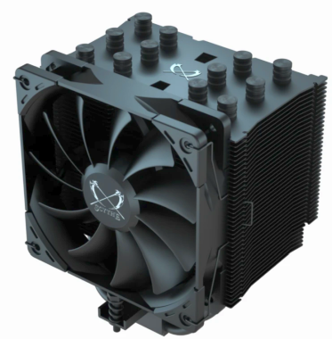

Como posso resolver esse problema? Não encontro memórias sem dissipadores e acho que se tirar um dissipador da memória, perderia a garantia e trocar o air cooler não é uma opção.
O fan é preso com uma mola de arame, dá para deslocar o fan um pouco para cima. Tipo nesse Mugen 5.
Mas se o fan não estiver empurrando a memória a ponto de empenar não tem problema encostar.

Isso é bem comum dependendo da placa-mãe, você pode trocar o lugar da fan do cooler mantendo sua posição (todo air cooler tem presilhas pra tirar a fan do dissipador, só é necessário tomar cuidado para não danificar o dissipador ) , assim ele vai puxar o ar do dissipador, invés, de empurrar o ar no dissipador, mas não inverta a fan, se não vai ter problema de air flow no gabinete. OBS: não tenho certeza o quanto isso afetaria, ou se afetaria no desempenho do cooler, mas dá pra testar.

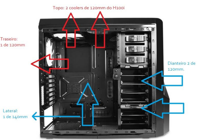

Outra opção que seria inverter todos os fans, invés de fazerem esse movimento da imagem, fariam o contrário, daí você poderia inverter a fan do cooler (no caso dá pra inverter todo o cooler), não é aconselhado fazer isso, mas provavelmente não vai gerar superaquecimento se seu gabinete for MESH, se a frente for vidro, é melhor não fazer.

Acho que mesmo com perfil baixo encosta. Essa memória já foi chata de colocar. Acredite.kkkk
@1lokos não tem como desligar e pretendo pegar dois modulos novos
Gente esqueci de citar que tô pretendo trocar de memória e o problema que só encontro com dissipadores e realmente vai bater no cooler talvez nem encaixe
