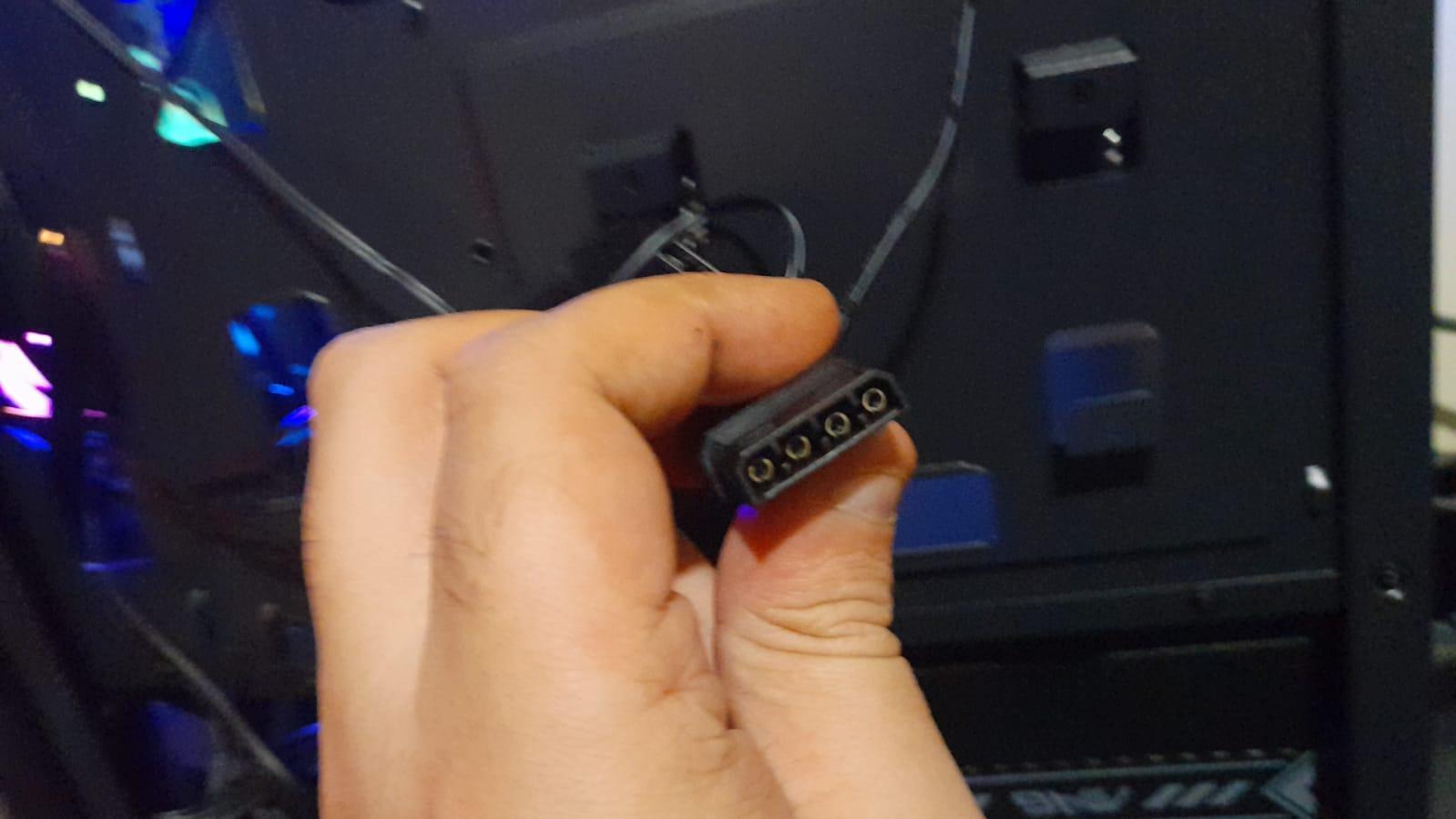

Achei os cabos aqui das fans no gabinete, como liga em uma controladora? onde que compra?
agora, Alex Camus disse:
pelo que o @1lokos falou os cabo dessas fans são molex que só da para ligar direto na fonte então para usar uma controladora teria que comprar outras fans.

Essas que são as entradas, dá pra colocar controlador ou vai ter que trocar as fans mesmo?
Isso ai é conector Molex, só encaixa em conector da fonte.
O único jeito que vejo de desligar estes LEDs seria abrindo o cubo do fans e cortando as ligações para os LEDs, trabalhoso e com risco de danificar o fan se não for habilidoso.
Tem uma trava no eixo das helices que é chata de tirar.
32 minutos atrás, 1lokos disse:
Valeu, vou comprar fan novo mesmo.
