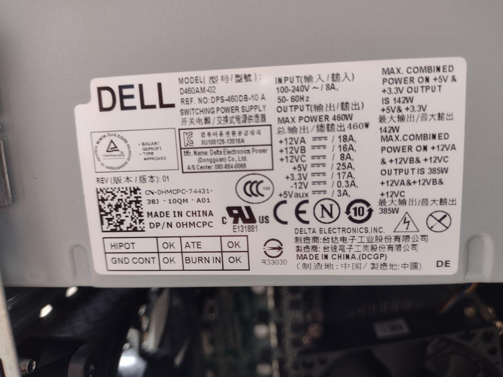

Seria interessante postar uma foto da "chapinha"(é onde estão as indicações das várias linhas, de 12VDC, 5VDC e3,3VDC e amperagens ).
Como a 1660 tem 125 W TDP, a princípio não tem problema e também não tem problema usar um "molex" para converter a pinagem, desde que seja de boa qualidade, já usei molex 2X 6pin para 1X8pin em uma RX580, só que era original do fabricante.

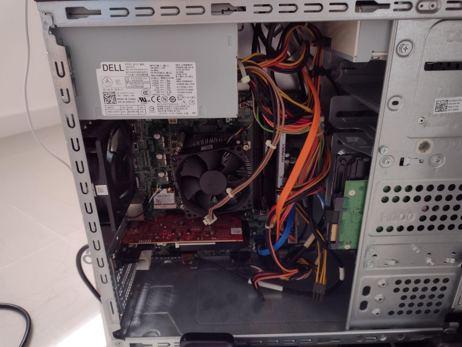

A única ressalva é se o gabinete é da Dell, tem que ver se não vai ter problema com a refrigeração da VGA e tb da CPU.
Poste uma foto do gabinete e examine se dá para colocar FAN's adicionais.
Adicionei fotos. O gabinete é pequeno mas acho que está bem refrigerado, a temperatura do processador normalmente fica em torno de 45°C. Acho que não tem como colocar mais fans.
Ok. Se começar a ter problemas de temperatura deve procurar FAN com maior airflow e trocar (fluxo de ar, é colocado nas especificações como CFM(cubic feet minute-pés cúbicos por minuto, mais ou menos 28 litros/minuto, os FAN de gabinete costumam ter entre 20 a 35 CFM). Nesse caso recomendo procurar FAN que tenha PWM de 4 pinos, tem que ver se na MB tem saída auxiliar para esse tipo de FAN).
3 horas atrás, PedraX disse:
Ok, obrigada pela informação! Comprei pasta térmica de boa qualidade então tenho esperança de que não vai ser necessário trocar nenhum FAN.
