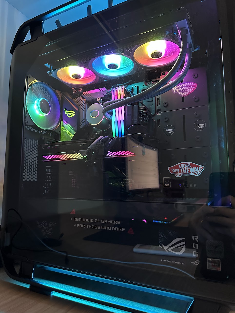

Galera, só pra atualizar esse post.
Eu resolvi o problema após desmontar todo o meu computador, peça por peça, limpar todos os conectores, trocar a pasta térmica e ligar os LEDs RGB (brincadeiras a parte). Após isso, voltar a funcionar tudo beleza. (Figuei quase dois dias trabalhando no cable management, mas isso faz parte, veja nas imagens a obra de arte 🙂)
Liguei meu monitor 144hz (Displayport), outro monitor HDMI e rodando uns jogos mais pesados, sem piscadas, sem travamentos.
Lição do dia: mantenha seu computador limpo, com a pasta térmica em dia para evitar problemas.
Obrigado a todos!
