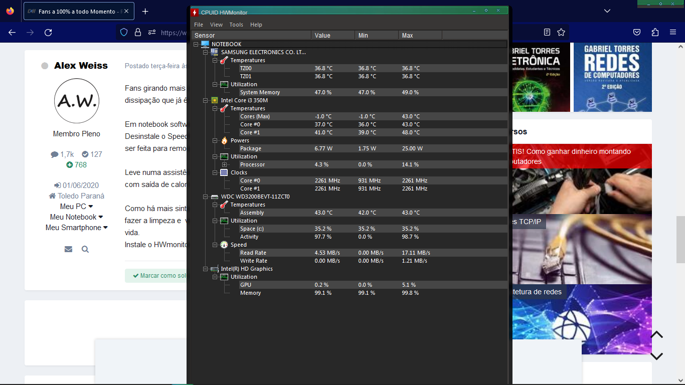

Instale o HWmonitor e printe a tela com as temperaturas, cole aqui para vermos a situação.

segue a imagem do Hwmonitor
