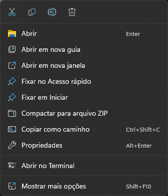

É possível editar as opções do menu de contexto do Windows 11? Eu queria mudar daquela maneira resumida inútil para a maneira completa e ainda queria remover algumas coisas daquela completa.
Resumida:
Completa:

Problemas propriamente não. Do meu ponto de vista, a MS pode retirar esse recurso numa atualização futura e voltar ao que era. No meu caso ficou assim.Menu.thumb.jpg.8b3a57d25cbed0ce4146a54e1088d76b.jpg
