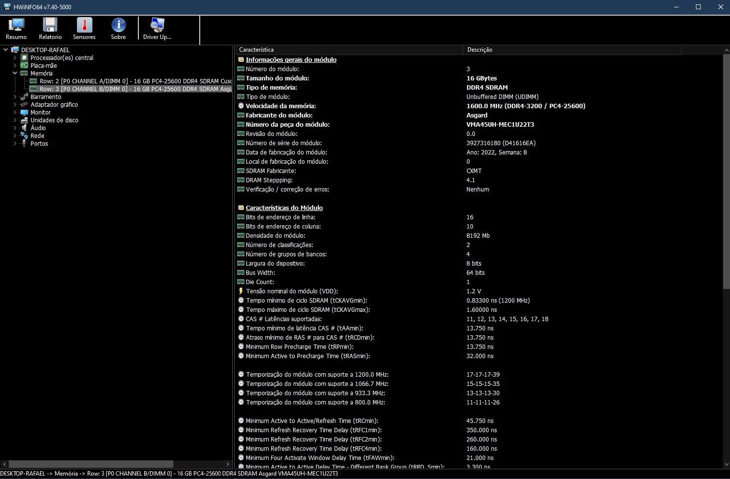

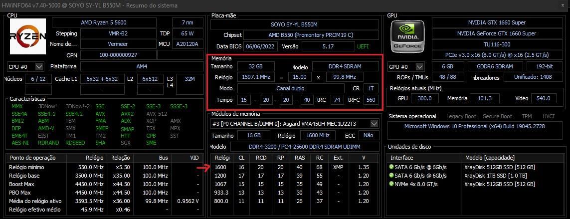

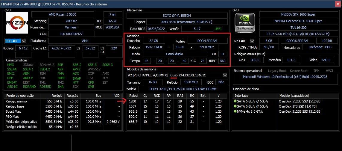

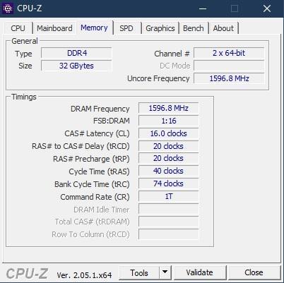

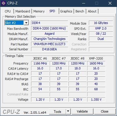

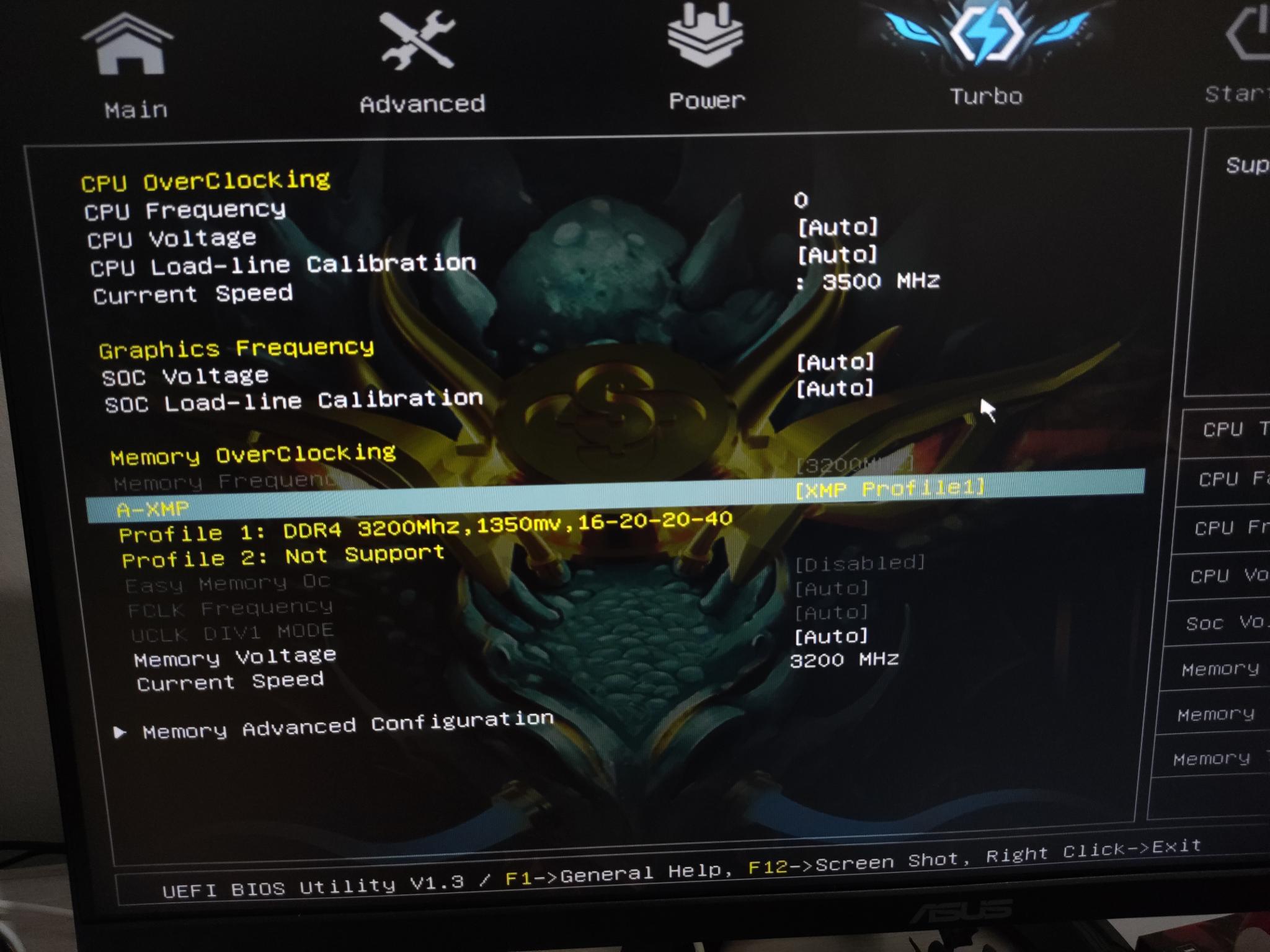

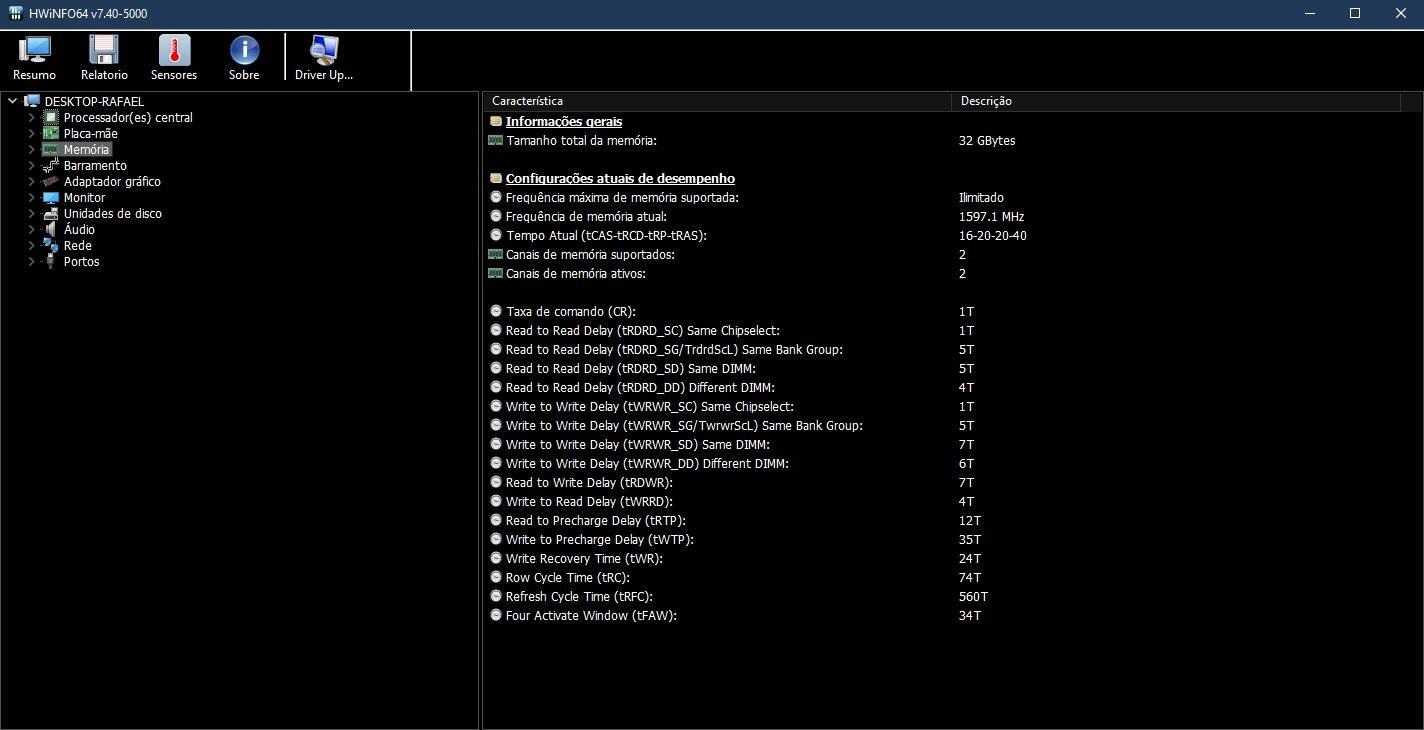

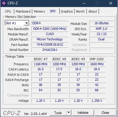

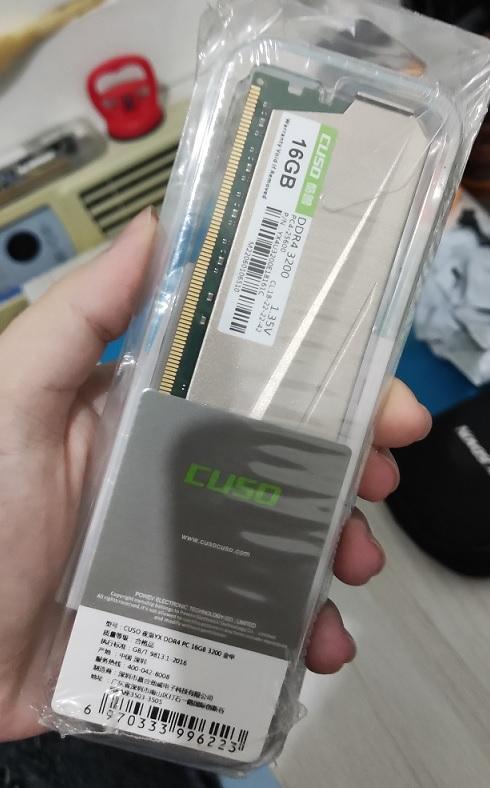

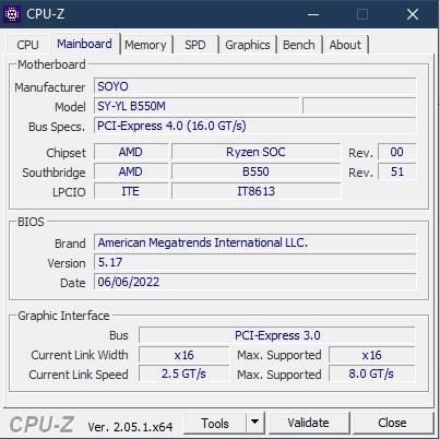

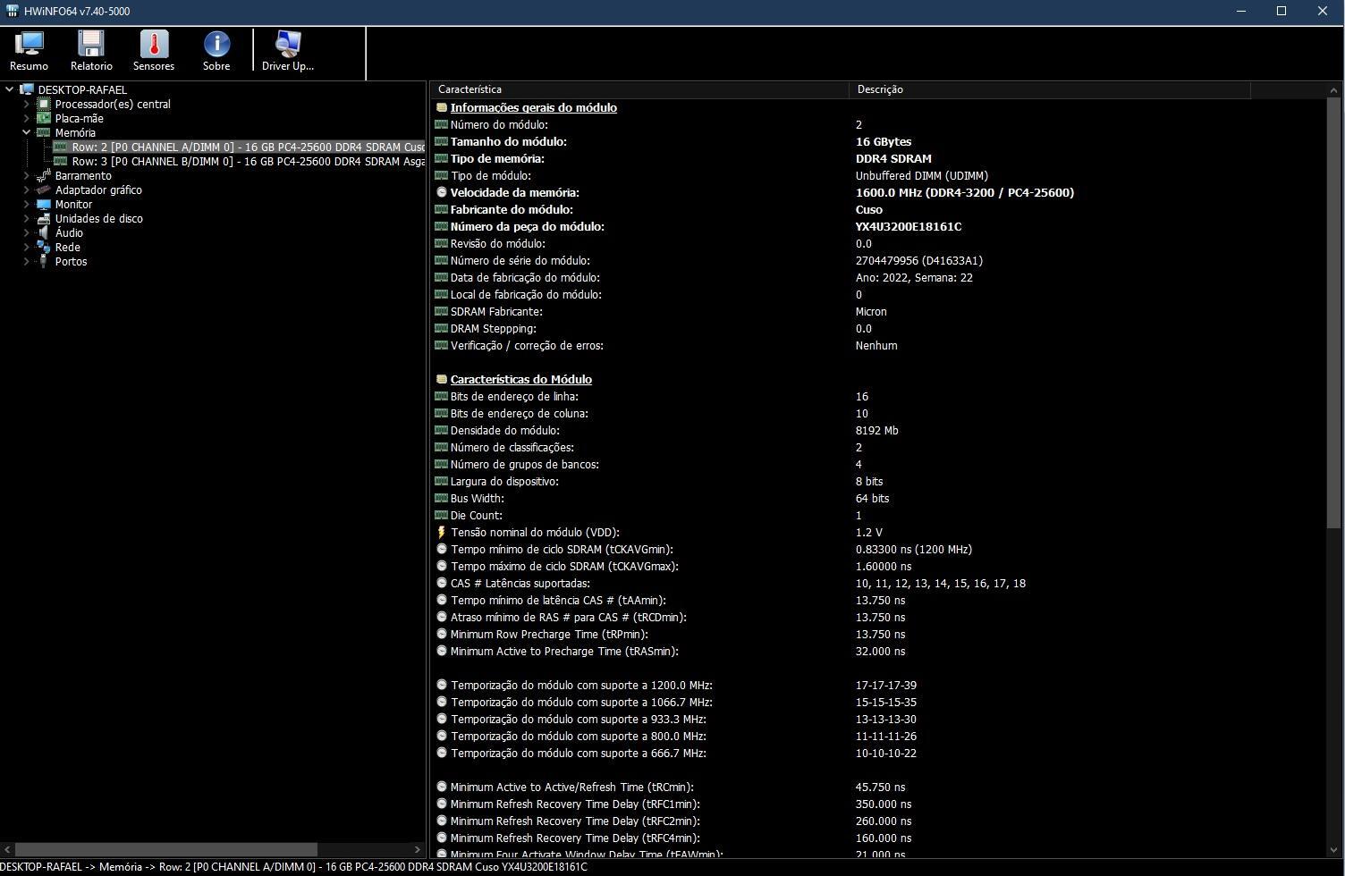

Olá, recentemente montei meu PC com um amigo, pedimos 4 pentes de 8gb Asgard Feryr T3 3200Mhz, e cada um ficaria com 16gb em dual. Porém recebemos apenas 2 pentes de 16gb. Acabou que a gente queria montar logo e decidiu ficar cada um com 1 pente em single. Ok, decidi comprar mais um pente nessa promoção do Ali por esses dias. Comprei mais 1 pente asgard, mesmo modelo, mesma frequência, mesmo tamanho. Porém chegou uma 16gb 3200mhz CUSO. Fiquei bolado com a situação, chateado pra abrir disputa e esperar mais sei la quanto tempo. E eu comprei a memória na promoçao, se muito fizer vão me reembolsar o mesmo valor. Daí que meu amigo falou pra testar e caso não funcionasse o dual channel entre modelos diferentes, ele me daria o pente dele igual ao meu e ficaria com a Cuso. Agora a questão é, na BIOS não mostra que tem suporte entre as duas, pelo que entendi. Sou meio leigo. Mas decidi dar uma olhada no CPU-Z e HWinfo64. Segue prints! Se alguém souber... As memórias estão trabalhando em single ou dual channel? Ou estão em dual porém com frequência mais baixa? não entendi pois as duas memórias sao de 16gb 3200mhz. Mas tem disso de uma ser Asgard e outra Cuso.

Como mostra o CPU-Z na parte "Channel", a largura de banda é de 2X64bit, ou seja, existem duas memórias RAMs operando em 64 bits de largura, o que totaliza 128bits, o Dual-Channel, a frequência da DRAM está em quase 1600Mhz, o que condiz com os 3200Mhz da memória DDR4 (alguns programas, como o CPU-Z, contam a metade da frequência da memória, ou seja a sua real frequência, se estivermos falando de Double Data Rate(DDR)). De forma resumida, mesmo sendo de marcas diferentes, e ter DRAMs de marcas diferentes, eles estão operando em Dual-Channel e em 3200Mhz. Sobre a compra da memória ter vindo errada, a memória Asgard foi comprada na loja oficial da Asgard?
@Alexsandro KrzjObrigado pela resposta, amigo! É que como mostrou na BIOS que não tinha suporte, fiquei meio desconfiado. Dai tirei minha propria conclusão de que não estava trabalhando em dual, mesmo vendo as infos no cpu z e no hwinfo. Que uma mostra xmp e a outra não, mas no cpuz mostra que sim. Dai pensei que poderia ta trabalhando num clock mais baixo, por isso coloquei as setas ali. Mandei o maximo de informaçao que eu tinha! E minha placa-mãe so tem 2 slots, no final das contas foi melhor eu não ter 2x8 e sim 1x16.

E a loja foi a Computer Storage Global, achei de boa pois não vi reclamaçoes e o anuncio da RAM asgard deles tem "+1.000 pedidos". então achei que ia chegar de boa. Mas pelo visto ficaram sem estoque pelo aniversario da Ali e monte de promoçao e mandaram de outra marca no vai que cola. não acho a Cuso uma marca ruim, mas é que o lance era pegar pente igual justamente pra não ocorrer incompatibilidade e eu perder o dual channel.
Mas voltando ao assunto kkkk então mesmo sendo diferentes meu pc ta operando em dual os 3200mhz ne? Uma não ta puxando a outra pra um clock menor nem nada? E sobre o "not support" na BIOS, você sabe porque mostra isso?
Sim, como o descrito no CPU-Z e no HWINFO64, na Aba "Modo", "Canal Duplo". Se quiser posso fazer um teste para me certificar como o CPU-Z mostra as memória se não estiverem em Dual-Channel, mas tiver duas instaladas no PC (vou postar aqui).
o "Not Support" se refere ao profile da memória RAM, e não dos Modelos de memória RAM, isso significa que o XMP está ativado no Profile 1, o "Profile" é apenas um lugar para guardar as configurações da memória: Frequência, Latência, Tensão, tudo que pode ser configurado manualmente.

Acho que entendi o b.o da BIOS, teoricamente não tem como mostrar outra coisa se ele já esta ativado em outro profile? então mesmo eu colocando as duas memórias iguais provavelmente vai mostrar a mesma coisa que mostrou com essas duas (asgard e cuso). Já que não é uma especificação da memória... Eu pensei que fosse tipo ah a memória da cuso no slot 2 não tem suporte pra fazer dual com a asgard. Meio que tinha pensado isso...
