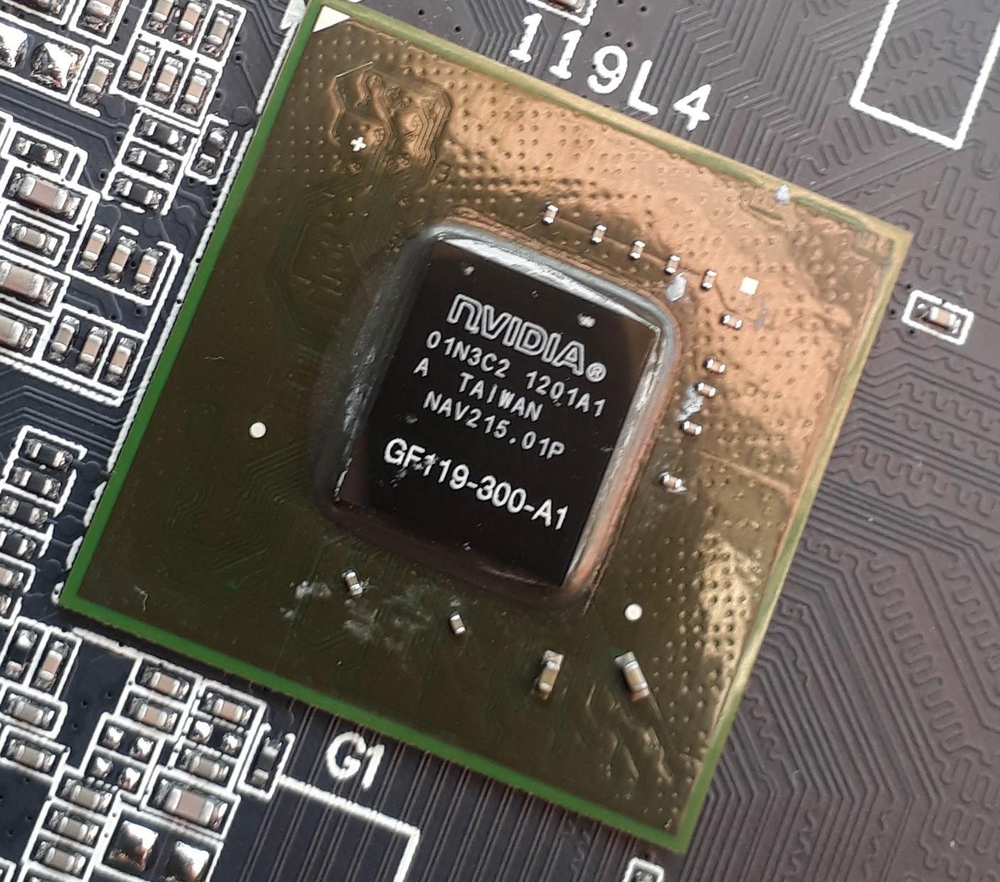

Comprei esse bagulho na shopee, quando percebi que era fake o vendedor ja mercou envio e não deu para cancelar, quando chegou o shopee não deu devolução, agora estou com esse B.O..
Já tentei algumas BIOS diferentes, tipo a gt 730 1g zotac e uma gt 710, nenhuma que tentei deu vídeo, não tenho ideia de qual seja compatível, sei que a gpu é uma

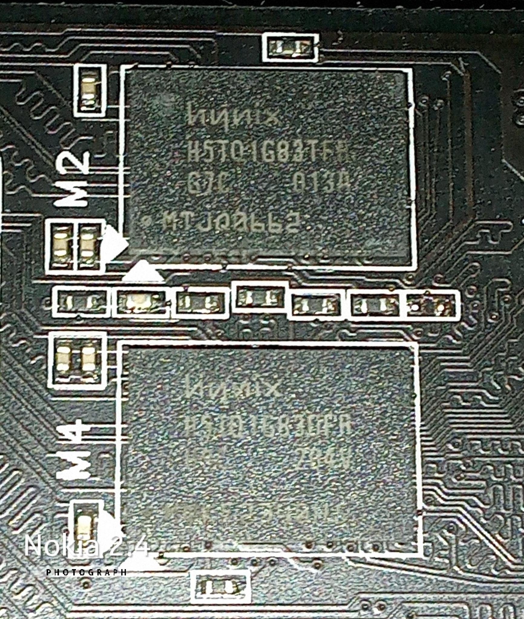

GF119-300-A1, alguém ajuda ai, ela com a BIOS fake da erro em qualquer jogo leve e como wot que eu jogo, não sei se é por ter menos memória, não consegui identificar os módulos de memória, nem sao iguais mas acredito que tenha apenas 1gb.

Procurando pelo número do chip no Techpowerup, me baseando pelo clock e outras informações que aparecem no GPU-Z também pode ser uma GT 520 ou uma GT 610.
Procurando por BIOS/Drivers desses modelos pode ser uma opção. Independente do modelo, essa placa de vídeo não vale mais que um peso de papel ou para um PC sem vídeo integrado.
GF119 é a GT 520
No print mostra a gf116.. essa é a GTX 550 TI... ela marca como um modelo e um chio que não batem...
O chip da GT 710 é o GK208B.
Essa placa deve ser realmente um GT 520 por que a informação do chip é mais fácil ser verdadeira..

Eu estou com um pc relativamente fraco,i5 3570, se essa placa fosso uma gt 710 até que ajudaria,mas acho que gt 520 é pior que meu grafico integradoné? não entendo bem mas parece que alguma/s gt 710 usam essa gpu,tipo essa que achei no tecpowerup https://www.techpowerup.com/gpu-specs/GeForce-gt-710.c2614
Da para ter base pelas placas que aparecem aqui ? https://www.techpowerup.com/gpu-specs/nvidia-gf119s.g93
Na verdade não. A GT 520 é horrível, mas o integrado de um terceira geração é ainda pior. Vai ter um ganho. Pequeno mas vai ter.

A memória é capaz de aguentar 600Mhz porque tem vários modelos que tem essa velocidade, hehe.
