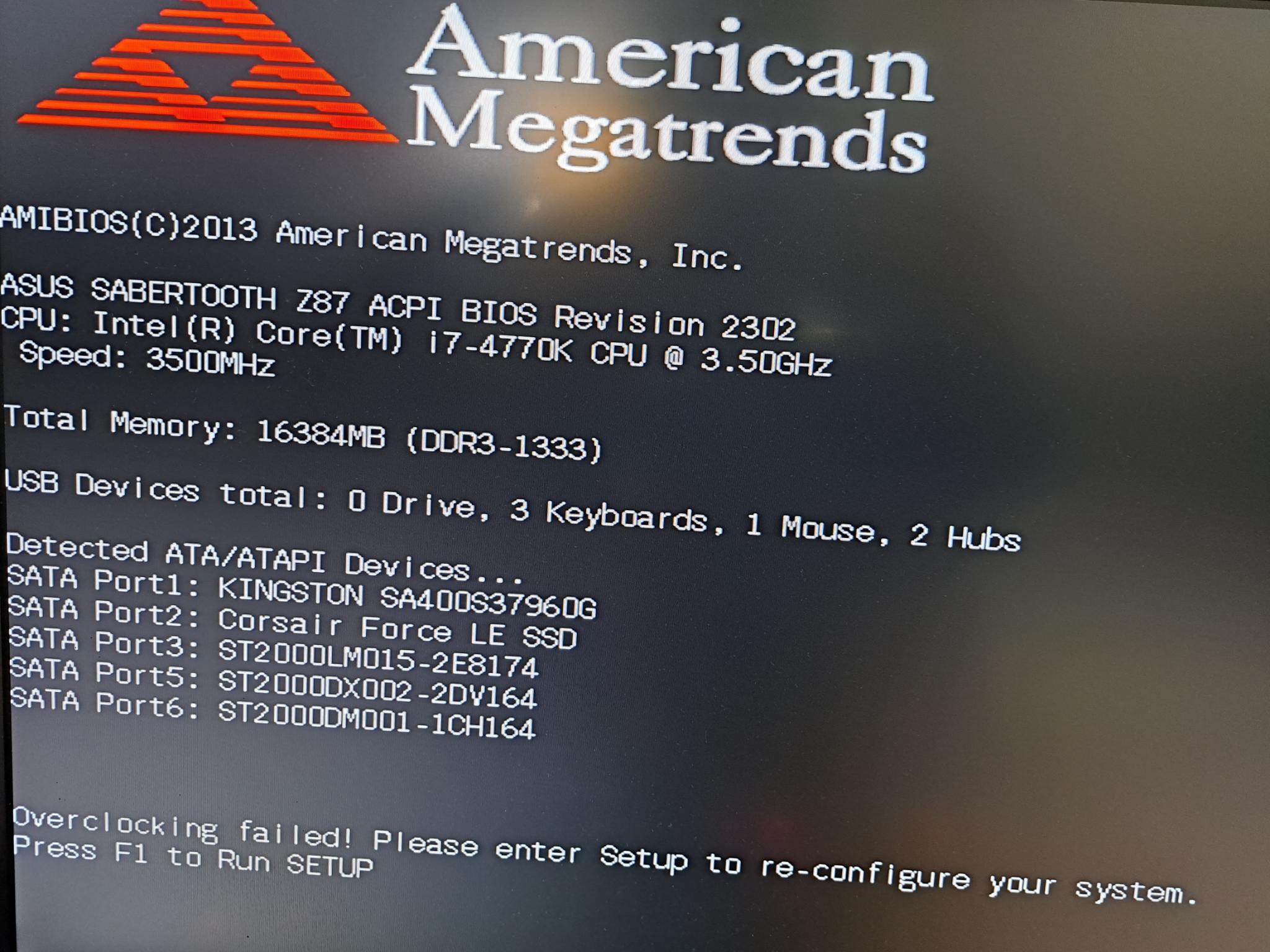

Acho que pode ser hardware mesmo porque hj cedo assim que liguei ele apareceu essa mensagem que não via a muito tempo.
Entrei no setup e coloquei em modo de fábrica. Não sei se funcionou porque hj ele ficou ligado quase o dia todo procurando o que pode liga-lo sozinho e passando o antivírus.  Amanhã eu vou poder então testar se alguma coisa que eu fiz funcionou.
