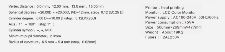

gostaria de opinião de vocês para o uso de um autorefrator (minha mulher ta se formando em bacharel em optometria), e esse é um aparelho que ajuda na hora de fazer o exame de vista...
A sugestão do importador oficial no Brasil é o uso com estabilizador, e eu sei que estabilizador não presta... muitos colegas da profissão usam com estabilizador, já outros recomendaram o uso de no break, vocês acham o que? eu dei a sugestão de um filtro de linha da Clamper.

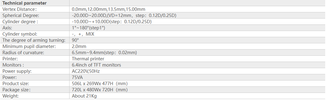

[EDIT]O aparelho parece que já vem com fusível F2AL250V
en.supore.com/product/112.html
