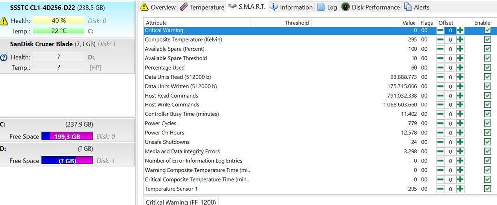

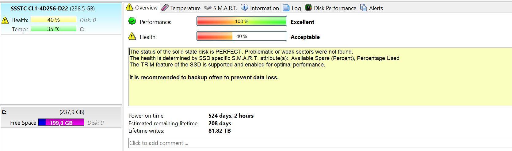

pessoal, sabem informar o motivo do HD mostrar saude 40%, porém sem badblock
o HD tune pro não mostrou nenhum item na guia saude e o crystal info indica com bom.
porque sera que o HD sentinel esta mostrando 40% ?

" Media and Data Integrity Erros " 3298 acho que a saúde em 40% vem deste item do SMART.

A "saúde" simplesmente é relativa ao TBW do SSD. No seu SSD de 240 GB, deve ser algo em torno de 120 TB. Você já escreveu 82 TB, daí o declínio de uns 60% na saúde. Mas pode ignorar esse parâmetro, não é nem um pouco raro SSDs durarem 200, 300%+ do TBW nominal.
O "media and data integrity errors" também não é preocupante, tem SSDs que tem dezenas de milhões nesse valor e continuam funcionando normalmente por anos.

Isso. Esse parâmetro é mais usado pra fins de garantia, ela se esgota quando o tempo total é atingido (1, 3, 5 anos, depende do SSD) OU quando o TBW chega a zero.
