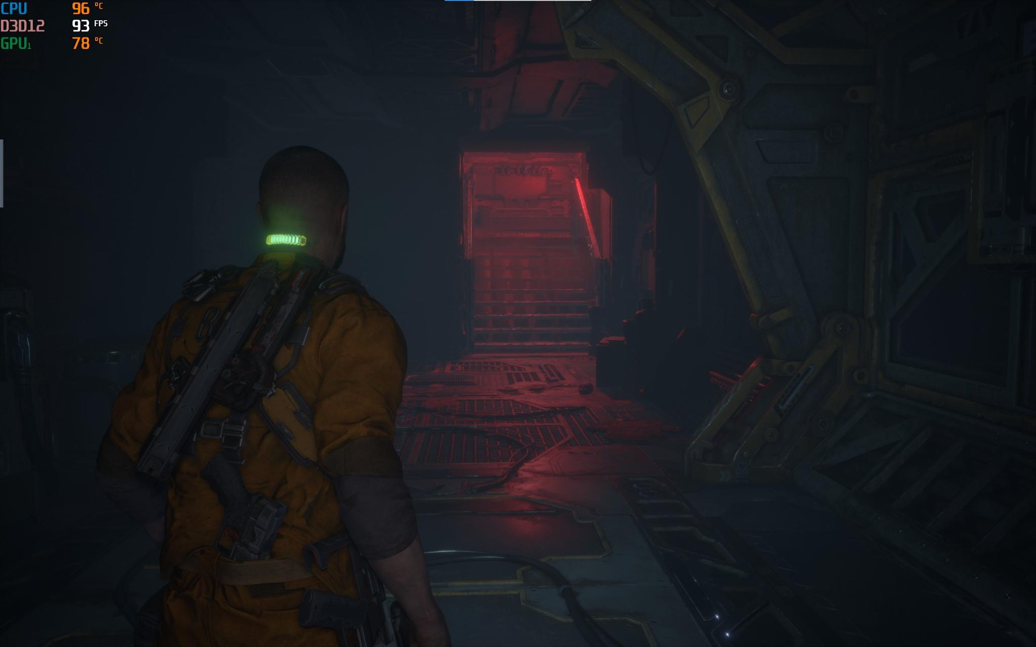

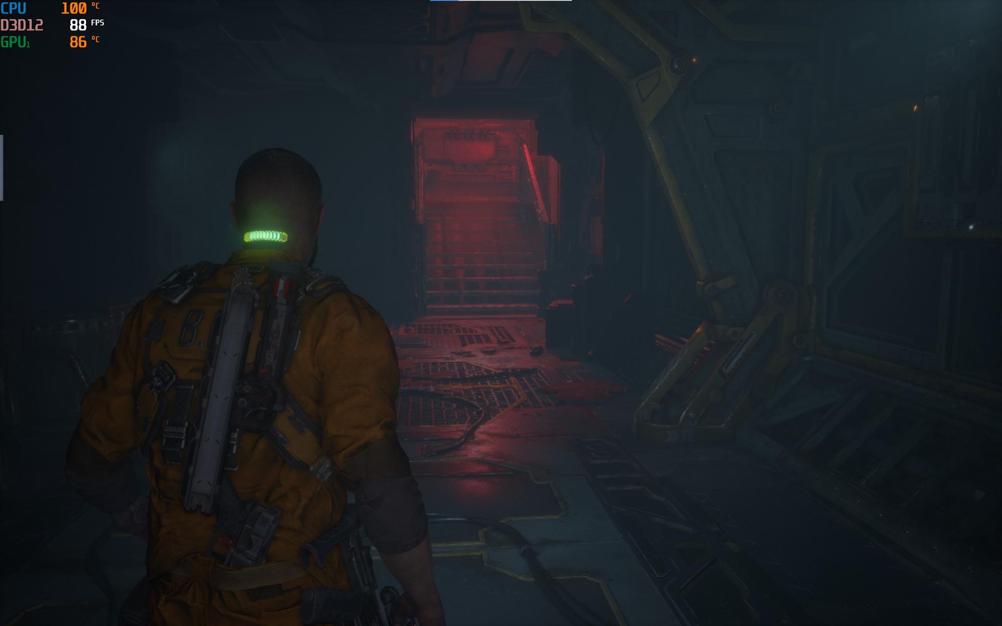

obrigado pela resposta , o notebook e novinho e tem uma RTX 4070 então roda com folga como pode ver nos fps , isso exclui a sujeira na pasta termica , outros jogos em segundo plano , esta em uma bancada e as saidas de ar estão livres , o jogo e original , fora isso o que pode ser ?

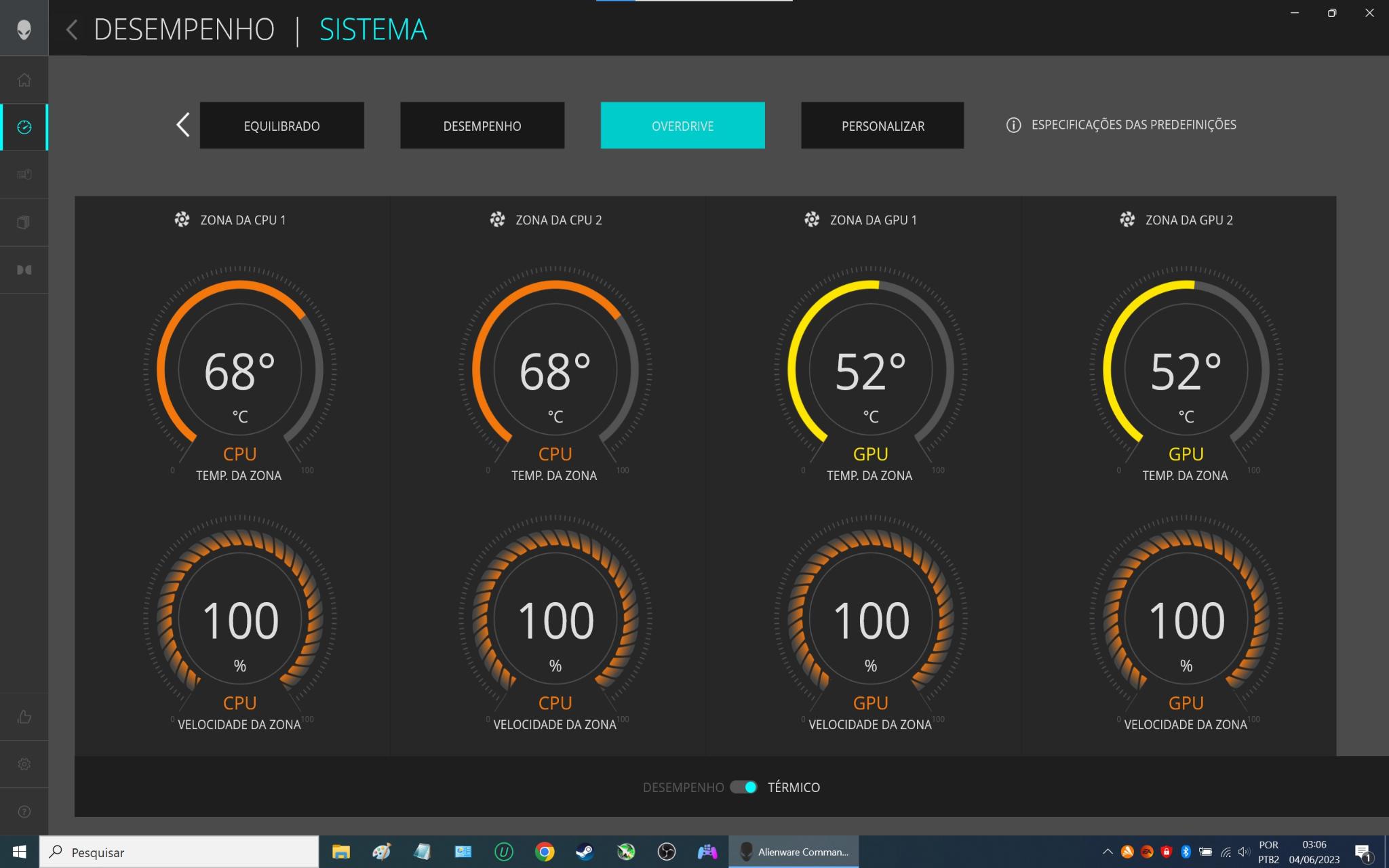

no Alienware CommandCenter tem uma opção chamada overdrive que faz as fans rodarem no maximo , a temperatura cai um pouco mas o barulho e de um secador ligado na sua olheira , essa imagem abaixo e na area de trabalho , quando esta setado overdrive a temperatura cai de 100 graus da cpu para uns 90 graus
