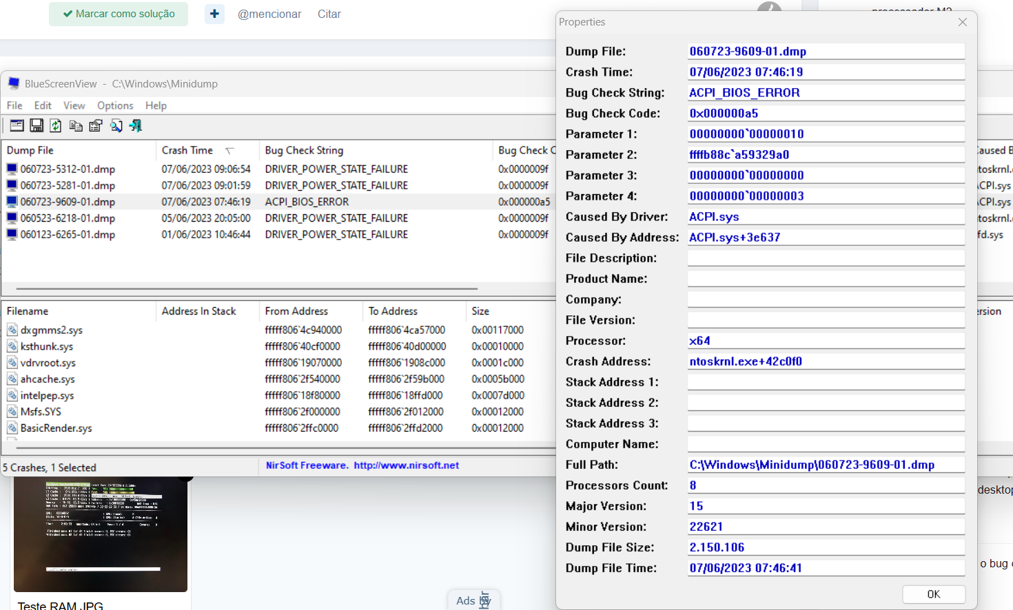

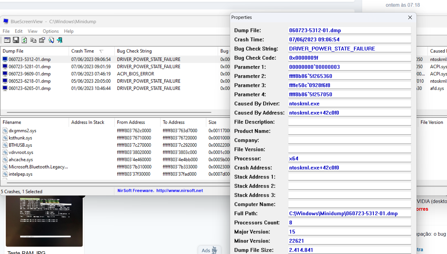

Quanto ao log realmente ta estranho, mas hoje enquanto estava no modo equilibrado deu mais umas telas azuis, vou deixar anexado caso consiga desmistificar algo.

Tem problema de energia. Erro no ACPI. Reveja as configurações no BIOS. Veja na foto 2. Precisa resolver a questão do aquecimento. Veja se o dissipador está limpo, ventilador girando 100%. Verifica a saúde a da bateria. Tudo encaminha para isso. Talvez uma base ventilada para ajudar na temp.
