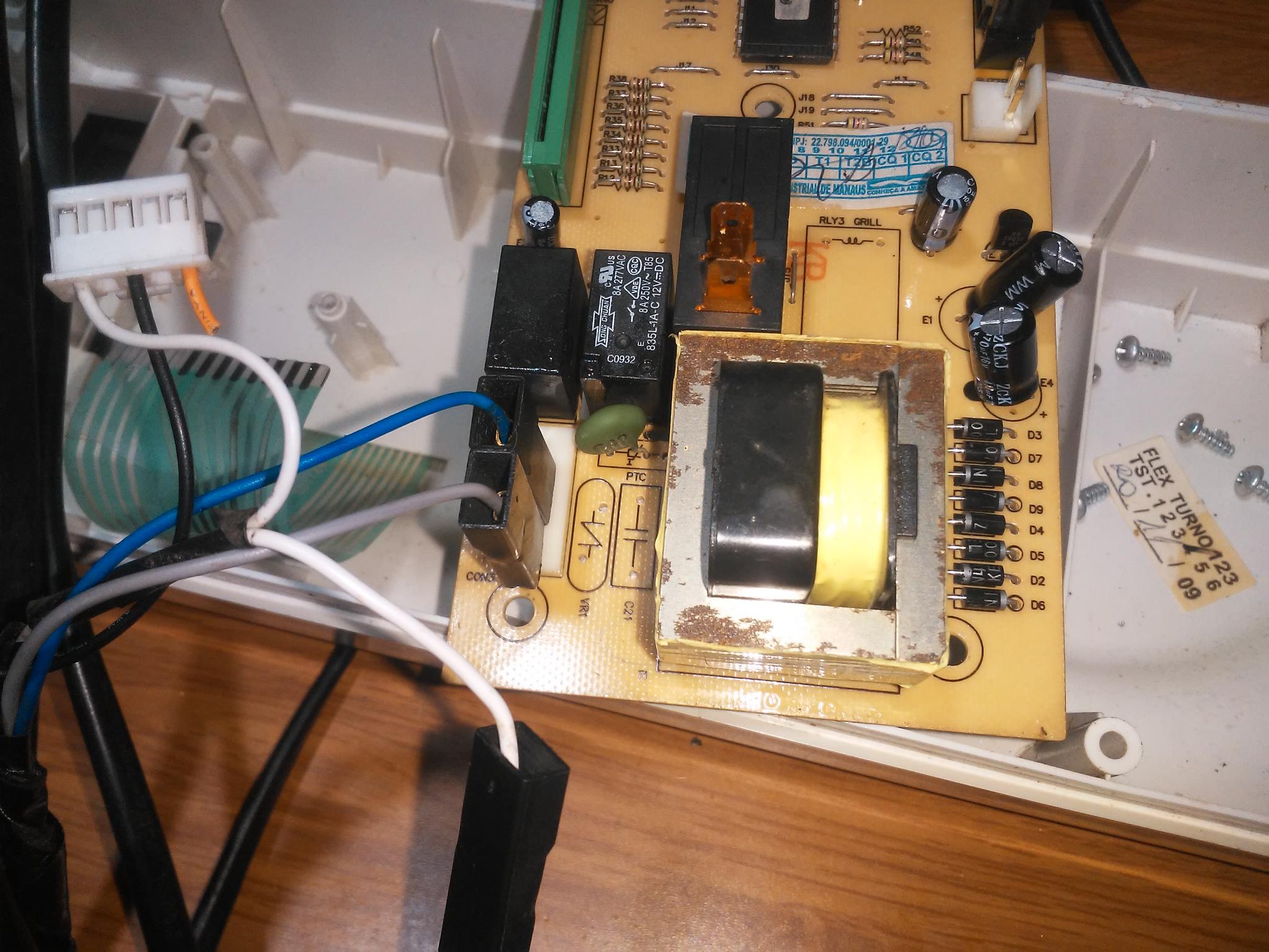

amigos a placa é fonte linear e o transformador model pt6329a esta esquentando muito
obs. testando só a placa.  minha duvida o segundario não apresenta nada de tensão. á ponte pode tá matando á tensão?
estou perguntando porque tinha uma placa igual e retirei o transformador e ficou do mesmo jeito.
Tira tudo fora e testa aqueles diodos ali do lado.
Tem um ou mais em curto.
Aproveita e troca aqueles eletrolíticos ali do lado. O menor parece estar inchado.n

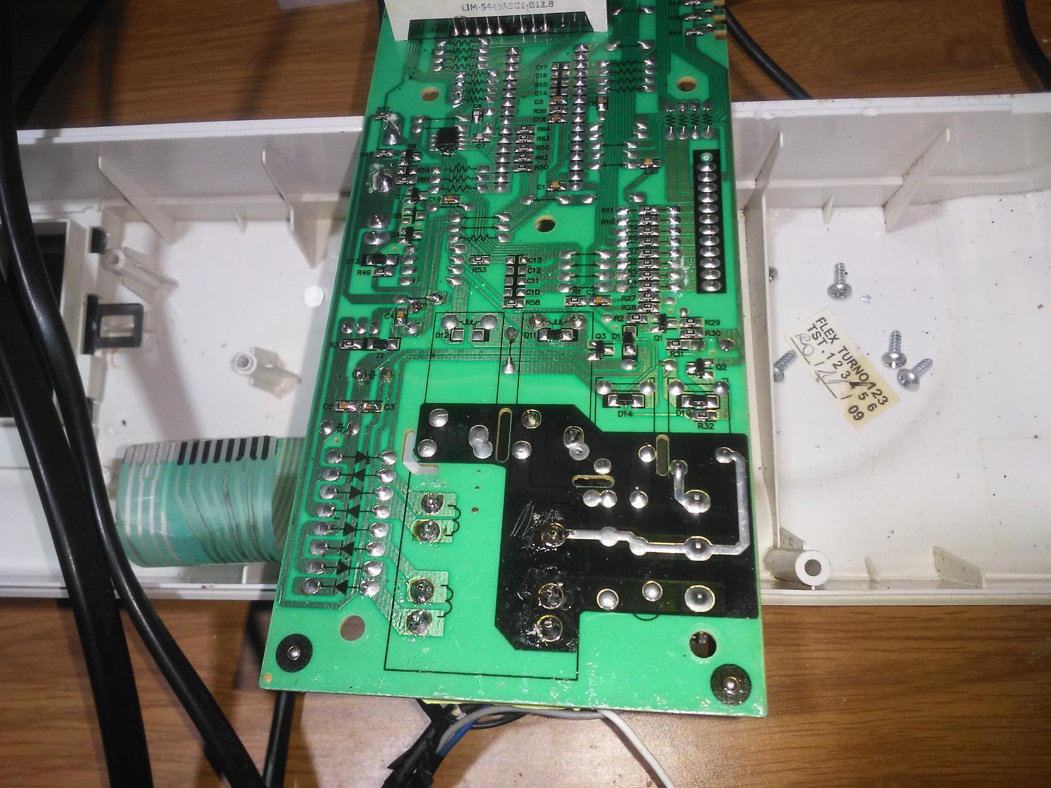

A solda em C3 (smd) parece estar causando um curto.

sobre a placa eu consegui uma usada com amigo e deu certo e a com defeito encostei para sucata
