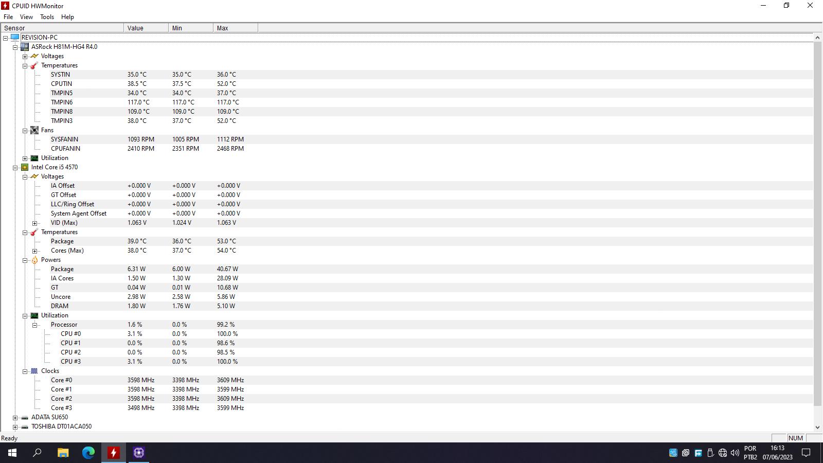

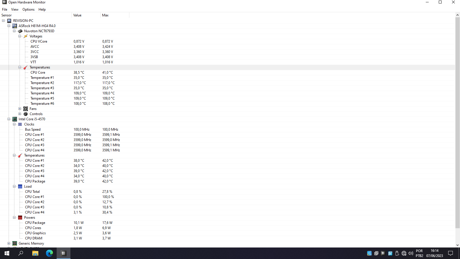

Vou deixar alguns prints do hwmonitor e do openhardwere mostrando as tensões e temperatura quando ele tá ligado sem abrir nada (aliás depois desses prints, 5 minutos depois ele apagou de novo)

Aparentemente, esse comportamento está ligado ao superaquecimento da CPU, que para proteger o componente, se desliga em caso de temperaturas altas. Verifique se o cooler da CPU está funcionando, e monitore a temperatura da CPU ao utilizar o computador. Se for o caso, pode ser necessário trocar a pasta térmica da CPU e verificar se o cooler está dimensionado adequadamente para o seu equipamento.
@ss_cwb o cooler do processador tá funcionando normalmente meu mano, aliás deixei o gabinete aberto e o cooler exaustor eu inverti pra puxar ar pra dentro e o ar bate direto no dissipador e a temperatura não sai de 42c.
