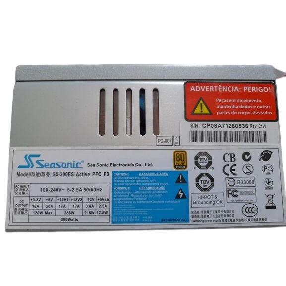

Como sugestão nesse caso, supondo que não vá ter mais upgrades recomendo um fonte Seasonic 300W, modelo Seasonic Ss-300Tfx 300W 80 Plus Bronze Pfc,
Tome cuidado para ver se tem as saídas que precisa, tipo cabo para SATA, cabo para a placa-mãe, etc.
O único porém é o tamanho, é um pouco menor que um ATX normal.
3 horas atrás, PedraX disse:
Esse fonte tem tamanho menor que um fonte ATX padrão. É que parece comprido, mas é estreito, veja as medidas.
Última dúvida amigo, será que essa fonte seguraria a G210?
