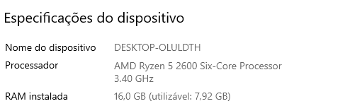

boa tarde, tenho um pc com 16 gb de memória RAM e percebi que jogar com paginar abertas no google estava travando muito meu pc, eu tinha formatado ele por esse mesmo problema e fui verificar e estava escrito isso que está na foto, não está limitada no msconfig simplesmente aconteceu de limitar e ja testei os pentes e os slots de memória estão todos funcionando por favor alguém me ajuda

@Pedroou acabei de colocar um pente no slot 1 e outro no slot 3 e também não mudou nada, outra detalhe que notei é que no windows aparece "ram instalada 16gb e utilizável 7,92" mas eu entrei em outros programas como o nvidia GeForce experience e diz que so tenho 8 gb instados e outros programas a mesma coisa

Olha eu consegui descobrir que ela na verdade está com 8 gb reservado para hardware, e estou tentando resolver o sistema está reconhecendo que tem 16 gb mas so tem 7,9 em uso e 8 gb reservado para hardware coloquei como solução porque abri um novo tópico para tentar resolver esse outro problema

Eu entrei nas propriedades do "meu computador" e apareceu que so tem 7,92 utilizável e comecei a investigar, entrei no msconfig e não está nada de errado lá, a memória maxima está desativada, entrei na BIOS e vi a frequência da memória e estava normal, ja tentei de tudo e nada TUDO MESMO, então entrei no gerenciador de tarefas e fui em memória e vi o que está na print "memória reservada para hardware"
e desde então tentei todos os tutoriais de videos do youtube, fóruns, blogs tudo isso e nenhum funciona, as memórias são iguais. alguém POR FAVOR EM AJUDA A RESOLVER ISSO

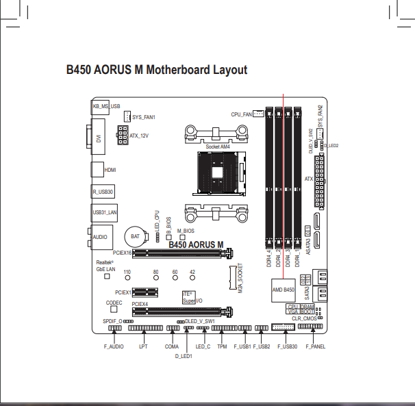

@Pedroou consegui resolver, descobri que meus pentes de memória não funcionam se eu colocar no slot 2 e 3, 3 e 4, simplesmente não da boot então tentei colocar novamente no slot 1 e 2 mas alternando pois as memórias sao as mesmas mas uma é preta e outra branca e coloquei a branca primeiro e depois a preta, se eu colocasse a preta primeiro e a branca em segundo não dava boot também, obrigado a todos que me ajudaram a resolver esse problema
Você tinha visto no print do manual que os slots não são por ordem (1 2 3 e 4)?
Eles são da esqueda para direita 4 - 2 - 3 - 1.
