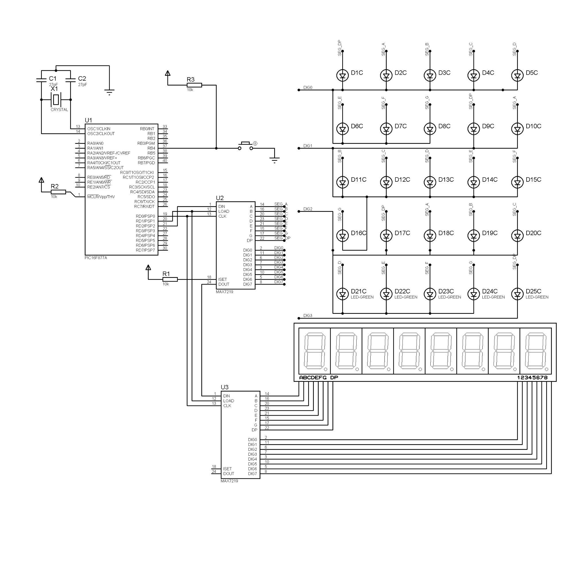

Pretendo utilizar uns max7219 para controlar uma sequencia de leds de alto brilho,mas montando o hardware percebi que o brilho é fraco,mesmo com ajuste máximo no registro do max7219.
Alguém ja testou algum tipo de circuito boost com sucesso?
A configuração teste que estou usando é a da figura.
Na verdade cada LED ficará dentro de um invólucro refletor.
