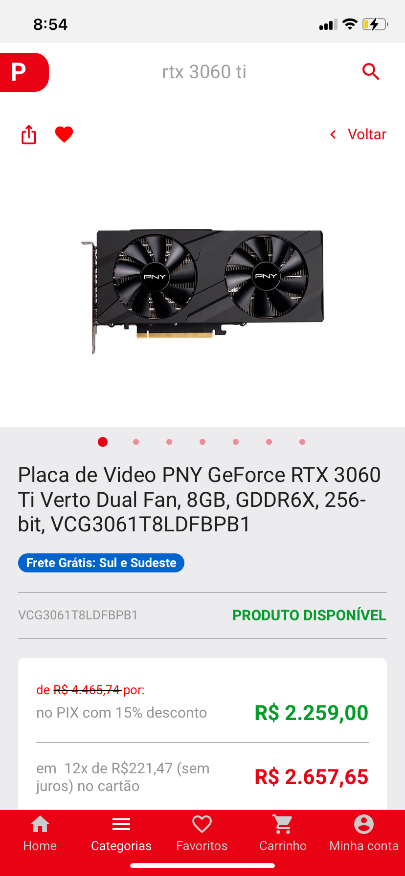

tenho um Core i5 12400F e queria saber qual dessas placas que encaixaria melhor e duraria mais tempo até ficar desatualizada, elas estão quase o mesmo preço por isso a dúvida.

@FelipePR @Pedroou obrigado pela ajuda, acho que vou escolher a RTX 4060 pois com ela eu não vou precisar trocar minha fonte como na RX 6750 e o DLSS 3.0 talvez dê a ela uma longevidade um pouco maior e é mais barata do que a RX 6750 e a RTX 3060 TI.
*Tirando o consumo bem mais baixo também
