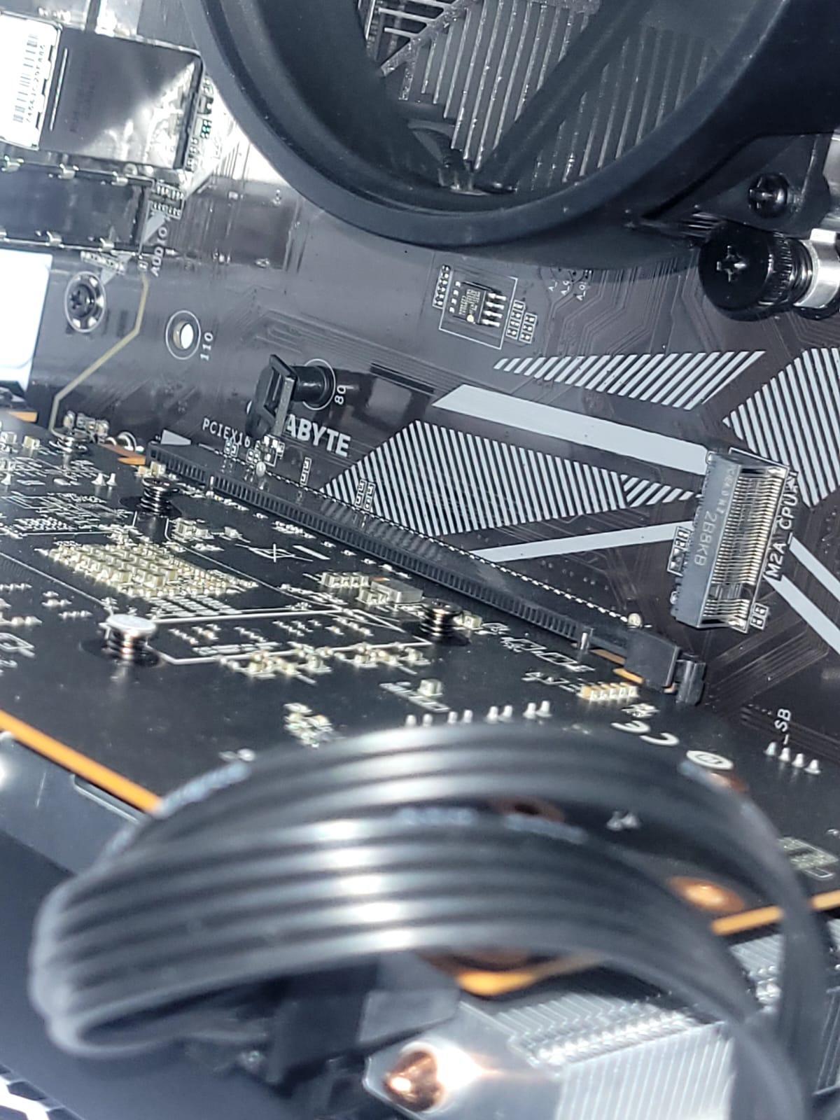

Olá, gostaria de tirar uma dúvida. Já montei meu PC, a única coisa que falta pra ele estar 100% montado é um SSD NVMe M2 e uma placa wifi & bluetooth que comprei do Aliexpress, mas antes de chegar o SSD eu gostaria de saber como faço para instalá-lo na placa-mãe Gigabyte B550m bs3h, pois no lugar do parafuso onde prende o SSD (ou do furo onde colocamos aquela base pra poder parafusar posteriormente) veio meio que um pino de plástico, não entendi muito bem como funciona, se a furação está embaixo, se eu tiro ele do orifício e prendo o M2 com ele mesmo...Não encontrei nada muito claro na internet, todos os vídeos que eu achei são de versões dessa placa-mãe que vem com o parafuso, a única coisa útil que encontrei foi um shorts no YouTube de um turco, segue o link: Alguém pode me ajudar nessa?

@paulok7 Sim, você usa esse pino de plástico para prender o SSD.
O manual da placa-mãe chama essa peça de: Clipe de Montagem.
