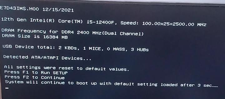

Faz uns 3 dias que meu computador ao ligar aparece essa mensagem e com isso ele demora alguns segundos a mais para ligar, o que significa essa mensagem que está dando antes de bootar no windows?

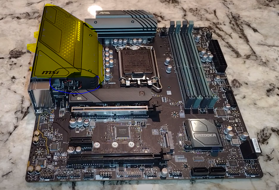

Não reparei que teria que remover o placa de aluminio em amarelo, deve estar ao lado do logo da msi, com fio vermelho e preto da uma olha.
Veja nesta imagem os fios escondidos.
@llaranja94 , Neste caso você vai ter tirar o parafuso da placa de alumínio.
Neste caso pode ficar marcas no parafuso e pode dificultar a garantia em alguns casos,
Melhor acionar a garantia junto a loja que lhe vendeu.
