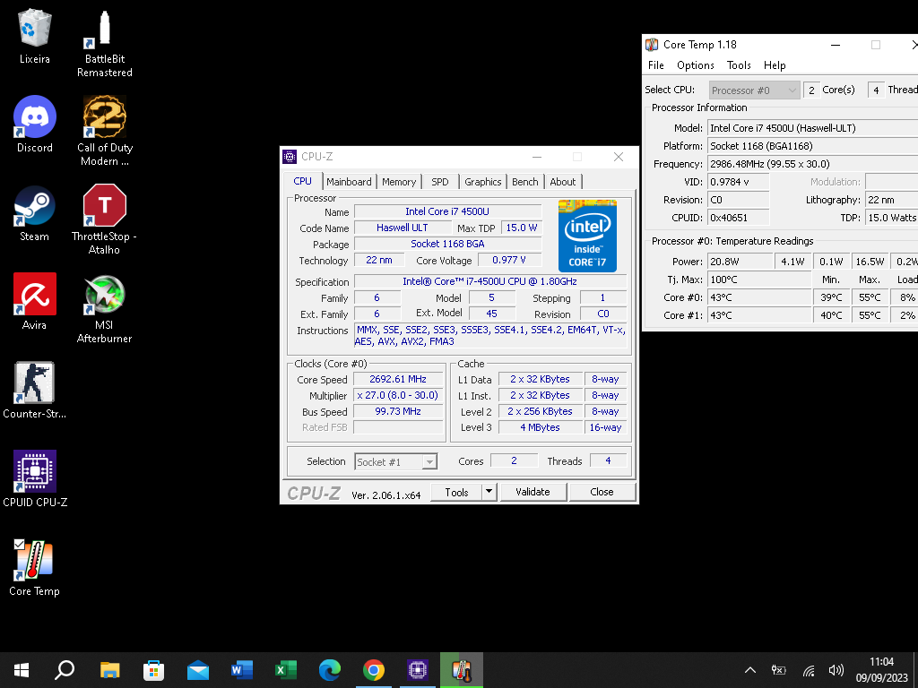

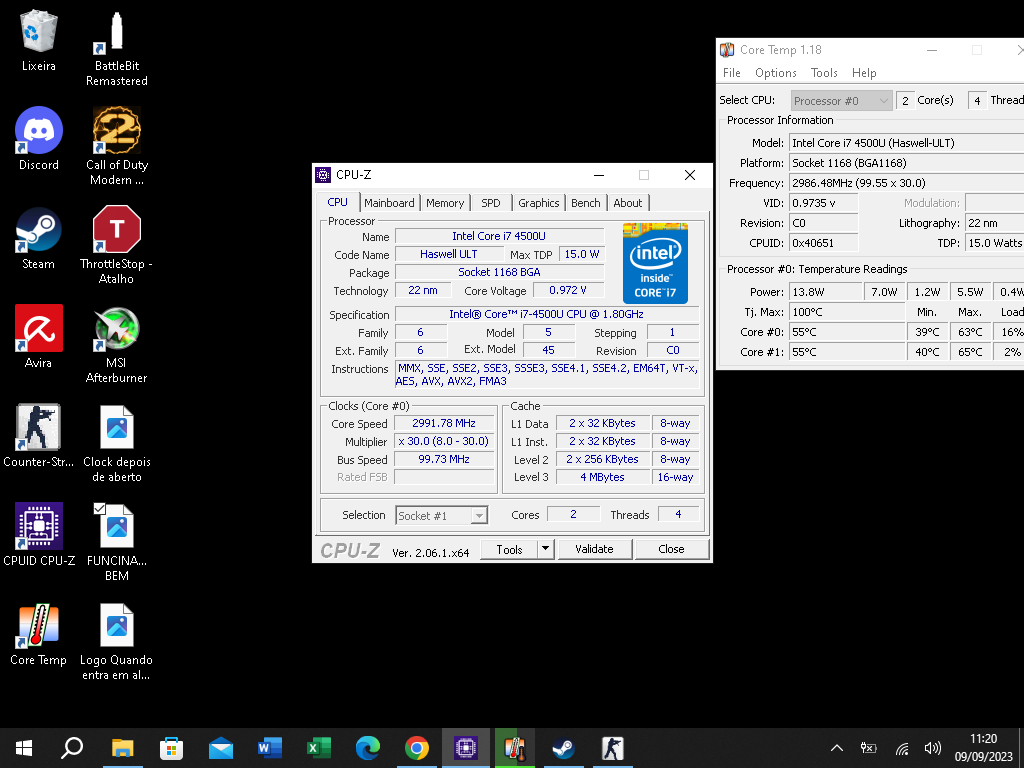

Passaram os meses, e voltou esse problema, mas de forma intermitente agora. Formatei e não resolvei, tirei a bateria que estufou pois pensei que poderia ser algo de energia. Troquei o carregador do notebook. Depois de muito investigar, notei que o clock do processador quando ele está rápido fica em 2.9~2.6mhz, e quando fica extremamente lento, fica em 0.781mhz. O problema que as vezes, ele está com clock alto, e assim que entro em um navegador, algum jogo que seja ele abaixa e fica travado nesses 0.781.
Pensei ser temperatura, mas nunca vi passar de 69 graus no coretemp.
Anexei algumas imagens do CPUz. Confesso que mexi inclusive no throttlestop (sem saber muito, apenas olhando no yt) na tentativa de arrumar isso.

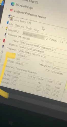

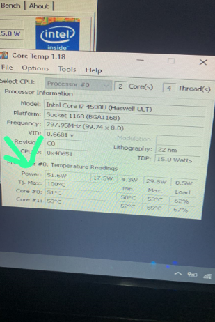

O que consegui notar e até falei com o técnico, nos meus testes a máquina no coretemp quando está funcionando normal, o power do processador fica em 18.7w no máximo, rodando jogos, navegador e etc. Ontem liguei a máquina, sem nada aberto o Power estava pra lá de 50w, o load dos cores mais de 100%. Anexei as imagens. Provavelmente vai de encontro com o que você falou do processador né?
Acho que realmente já era a máquina, pois aqui na minha cidade está triste de arrumar alguém com ferramenta para realmente arrumar, fora que se for processador vai ser muito caro pra máquina que é.
