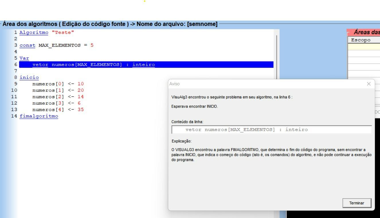

@Diego Mendes Rodrigues , os dois códigos não funcionam, aparece esse erro :
5 horas atrás, Midori disse:
@Eli Almeidaa É possível sim. A sintaxe é a mesma da declaração de qualquer vetor. A diferença é que no lugar do número você vai colocar o nome da constante que nesse caso é MAX_ELEMENTOS. E para armazenar os valores no vetor não muda nada na forma que já deve conhecer.
@Midori, já tentei fazer isso, mas sempre dá erro. Você poderia mostrar um
exemplo de um vetor que usa constante para definir o tamanho e que funcione no visualg?

@Eli Almeidaa No outro tópico no seu código das "reservaLugarCinema" tem lá a declaração correta do vetor. A única diferença é que em vez de colocar o número vai o nome da constante, p.ex,
algoritmo "reservaLugarCinema"
const MAX_ELEMENTOS = 10
Var
    lugares : vetor [1..MAX_ELEMENTOS] de caractere

Em 15/09/2023 às 20:34, Eli Almeidaa disse:
@kgin, @Midori , valeu os dois códigos funcionaram. A constante sendo usada como tamanho do vetor
Só funciona assim no caso :  [1..QUANTIDADE_FRUTAS], assim, não funciona :
[QUANTIDADE_FRUTAS]?
Não porque você tem que especificar qual é a primeira posição do vetor, mas essa lógica é valida em C e C++ pelo fato da primeira posição do vetor ser sempre a posição "0".

Você poderia contornar isso declarando a primeira posição do vetor e a ultima.
Não porque esse Portugol não é totalmente compatível com o VisualG. Portugol é uma família de linguagens e existe variações entre elas, uma delas é essa da declaração de vetores.
