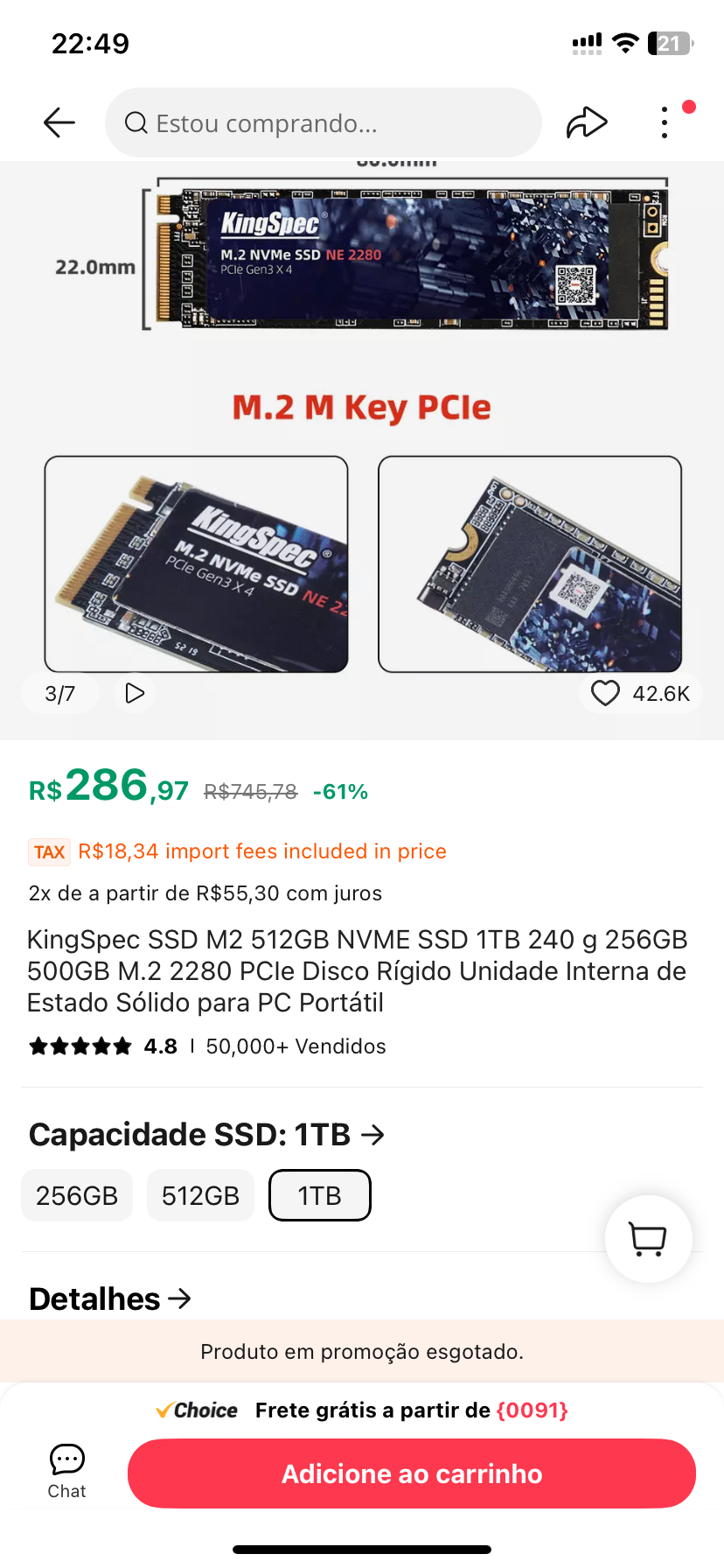

tanto a case do anuncio como o SSD sao NVMe
onde está o erro?
agora se na hora de escolher no aliexpress você optou por sata e chegou uma case sata, ai não vai funcionar
NVMe não tem retrocompatibilidade com sata

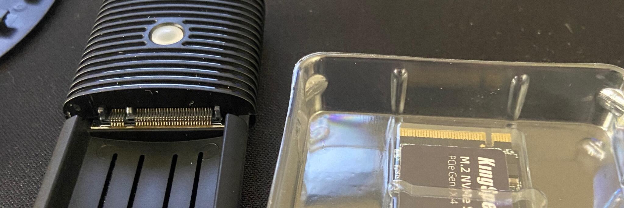

22 minutos atrás, rodrigo.dcvieira disse:
então realmente a case veio errada!
Eu sou leigo no assunto, mas ao que parece o SSD será conectado “de ponta cabeça”, ou seja, com o dissipador para baixo. Será que funciona?
2 minutos atrás, GbrlHTT disse:
não, normalmente é pra cima, pra poder haver dissipacao do calor
provavelmente veio nesse kit dessa case um dissipador de aluminio e um thermal pad, não? eu tinha uma case igual a essa, so q da marca orico..
