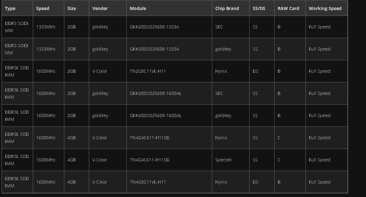

Sua memória instalada é DDR3L.. o tipo de memória é DDR3...
Um Slot DDR3 aceita tanta as memórias DDR3 normais quanto as DDR3L (que tem uma tensão menor).. se só suportar DDR3L.. só esse tipo é compatível...
Tem que verificar no manual de sua placa-mãe
Ddr3L se refere a memória com baixa consumo e tensão dupla 1,5 ou 1,35
DDR3 é a memória normal de tensão única 1,5
Ambas tem o mesmo formato , mas pra escolher uma memória você deverá ver informações sobre o processador e placa-mãe também
