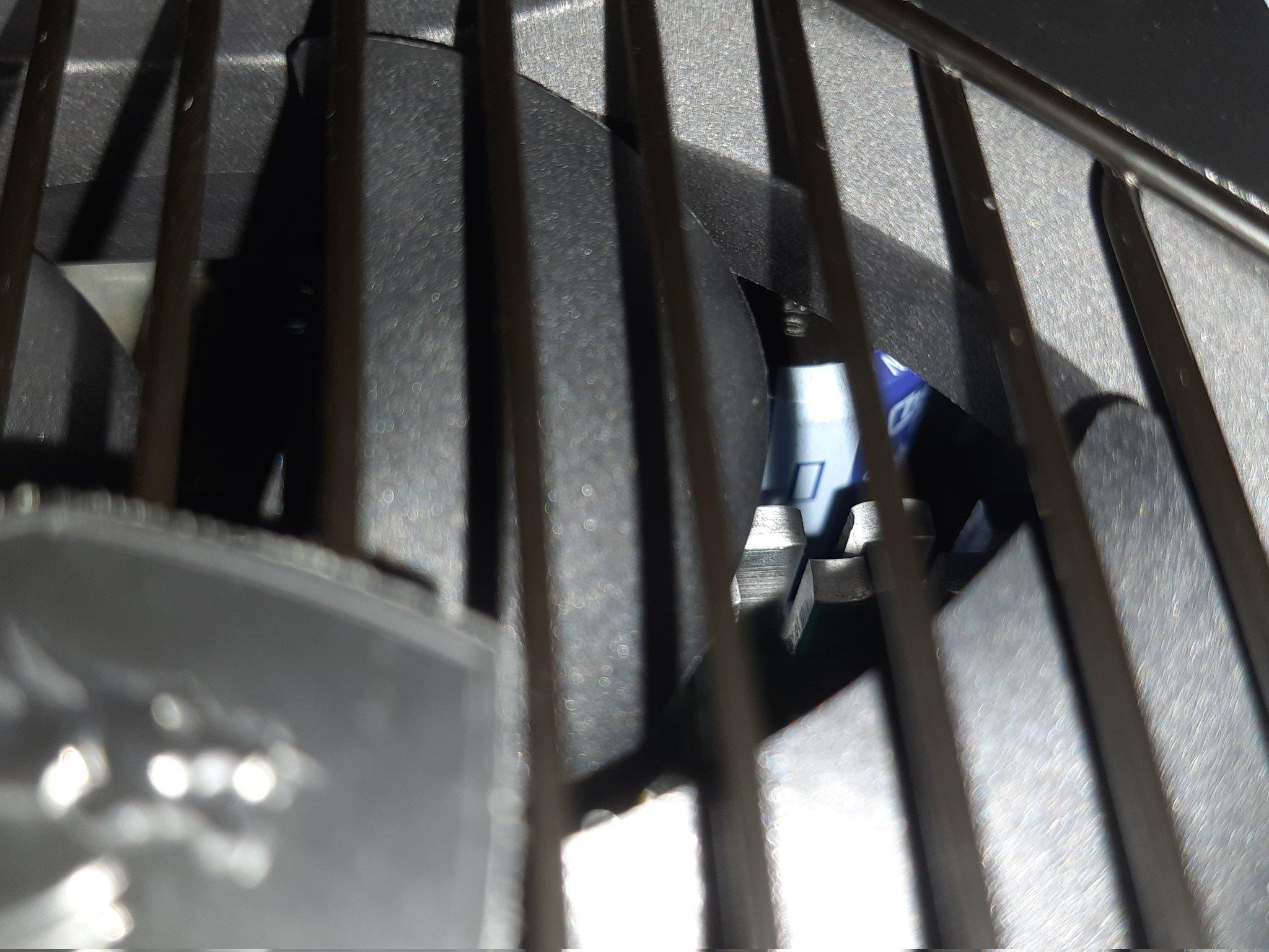

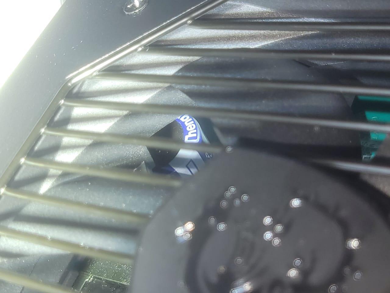

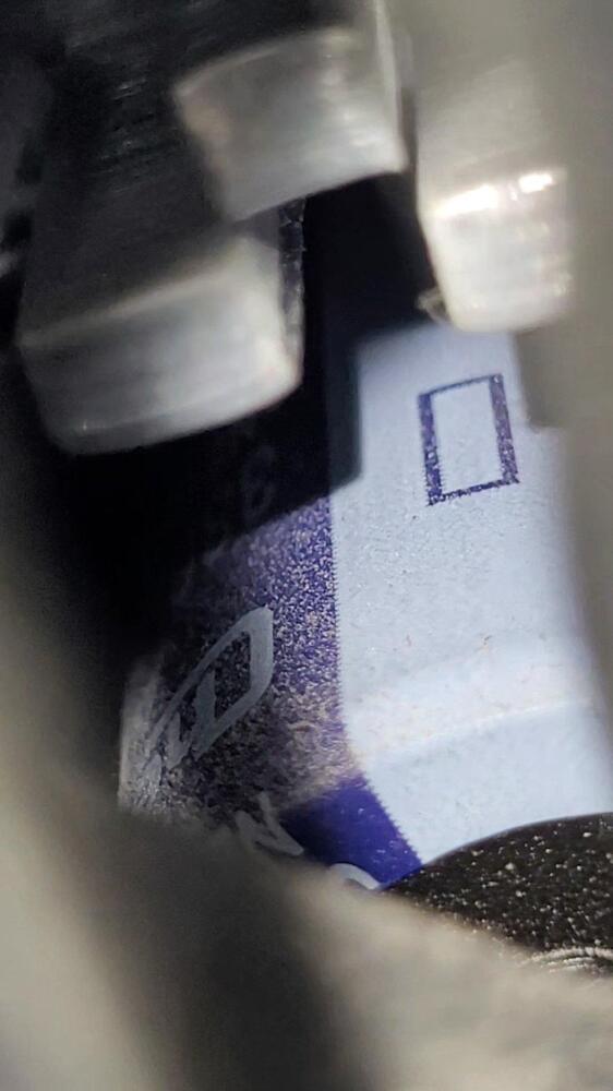

No review do Teclab o capacitor principal deveria ser da TEAPO e ao notar fisicamente no projeto da fonte, encontra-se o capacitor principal da CHENGX. Alguém mais entendido referente a componentes eletrônicos saberia informar a criticidade dessa alteração no projeto visando qualidade e longevidade da fonte? Tem alguém com esse mesmo problema?

Fui procurar se alguém tinha esse mesmo problema e encontrei 2 casos no Twitter no qual era descrito a questão do capacitor principal ter vindo da CHENGX.
Acredito que pelo custo-benefício + garantia o caso não seja tão "crítico" assim, só é meio estranho trocarem o componente sem informar, visto que a qualidade das marcas são distintas entre si.
  • Moderador
@vuqui Se isso aí for verdade seria realmente preocupante, é uma grande diferença ter um capacitor primário de segunda linha mudado pra um ChengX que nem sei que tier é, provavelmente de baixíssimo custo, o que coloca em dúvida a qualidade.
Exatamente @Batata Defumada.
Andei pesquisando mais a fundo e diversas pessoas estão reclamando desse problema no Twitter, até o pessoal do Teclab se pronunciou e no momento não recomendam a MSI MAG A650BN por conta da piora em relação ao componente trocado.

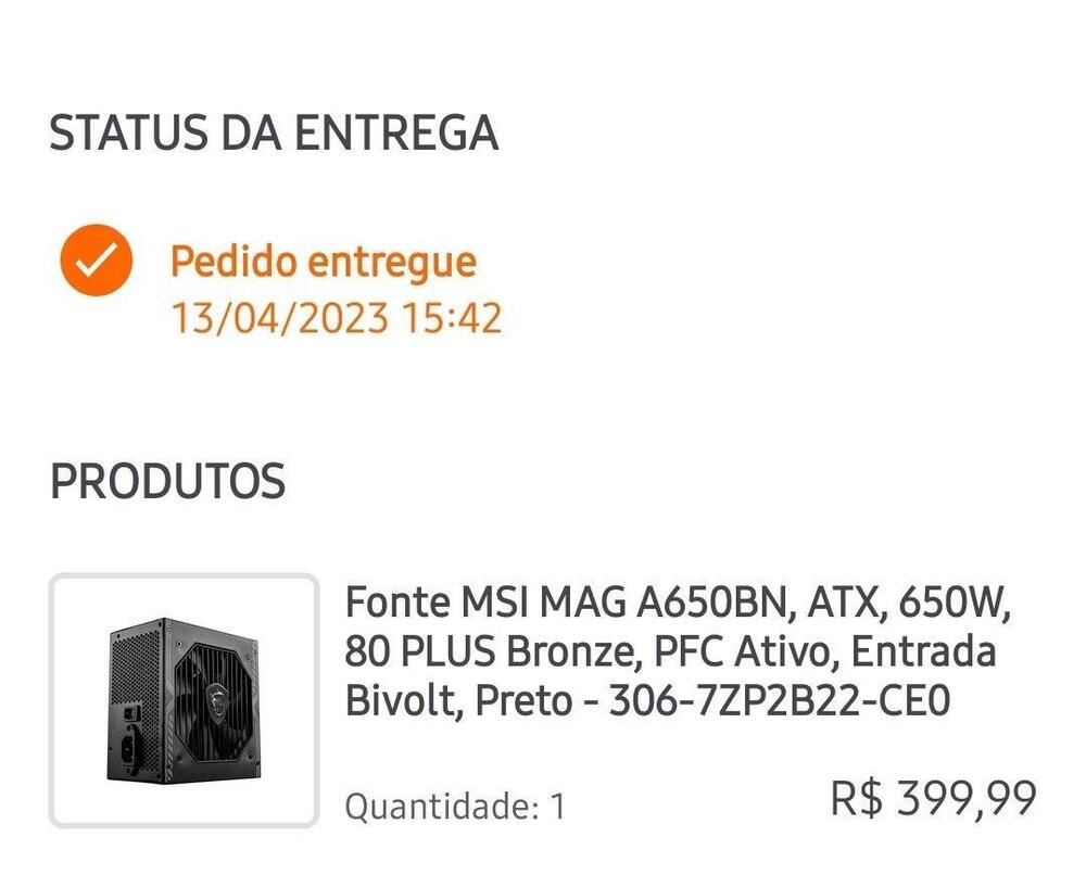

Para você ver, pedido de abril já vindo com o componente alterado.
