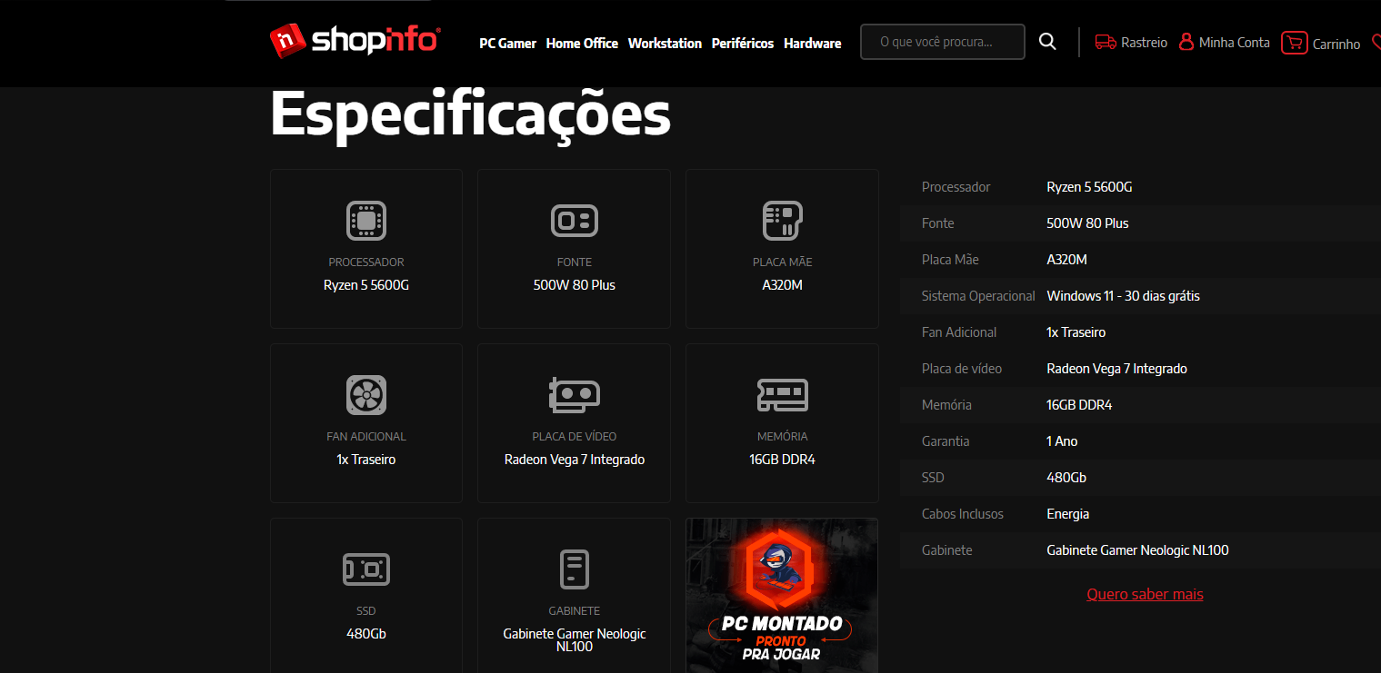

Boa noite pessoal, vou comprar esse pc da foto - queria saber se ele suporta 180 Hz do meu monitor, NÃO ENTENDO NADA dessas coisas.. podem em ajudar por favor?
@imgabir Sendo uma a320m, a porta HDMI deve ser 1.4. Então em 1920x1080 vai rodar no máximo a 144hz.
E depois ainda tem a questão de que se o jogo que você planeja jogar vai rodar em 144 fps - porque com vídeo integrado fica um pouco limitado.

@imgabir É bom te avisar que é mais recomendado comprar cada peça do PC separadamente e depois montar ou pagar alguém pra fazer isso. Fazendo isso você tem controle total sobre cada peça que vai no seu PC. Nesse caso aí por exemplo os únicos componentes que temos certeza do modelo específico são o processador e o gabinete, e isso está longe do ideal.
Se ainda assim não quiser comprar as peças separadamente, pelo menos compre um PC montado na Terabyte ou Pichau, que ainda conseguem ser melhores que essa Shopinfo vendendo PCs misteriosos.
