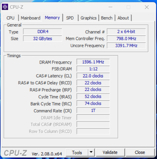

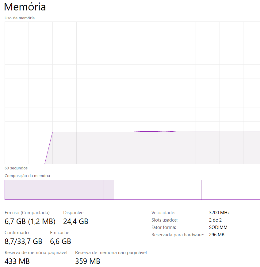

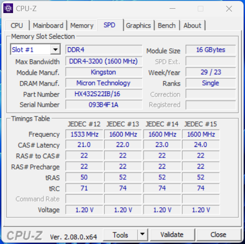

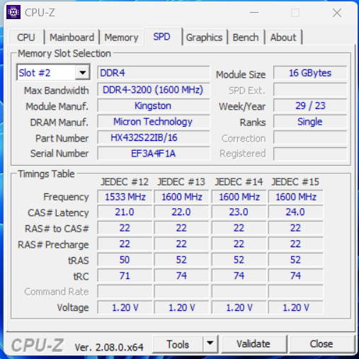

O meu é um nitro 5 an515-58-58w3 que comprei no ano passado. Se você pesquisar aqui no clube vai ver um post meu que comprei duas memórias de 16GB da china, mas de qualidade boa e simplesmente  o meu note ficou dando tela azul direto. Depois de um tempo resolvi testar essas duas memórias no nitro 5 do meu primo que é um pouco mais antigo (se não me engano 2020) já está lá há mais de uma semana, rodando bem. Gostaria de comprar outra marca de memória que de fato funcione. Se alguém teve a mesma experiencia que eu e resolveu por favor compartilhe.
@Antoniu JR a unica marca chinesa que recomendo é a juhor, mas ainda assim ela é chinesa, utiliza memórias hynix (que não são ruins, mas não são as melhores). a qualidade geral delas são muito boas. tem certeza que o problema do seu dispositivo eram as memórias?, não adianta nada substituilas se o problema não são elas

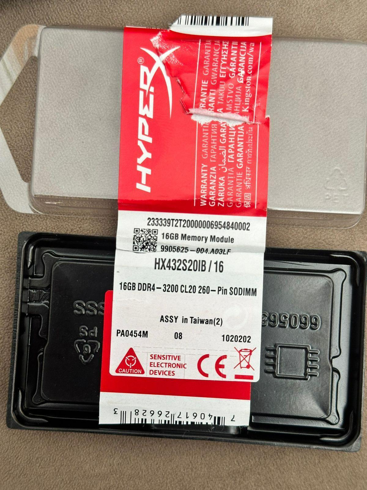

Olá pessoal,
Comprei o Acer Nitro 5 AN515-58-78BZ i7 e preciso colocar +8GB de RAM. Vejo no youtube que geral põe aquela Kingston Fury Impact, 8GB, 3200MHz, DDR4, CL20, KF432S20IB, nem olham a latência nem nada, só colocam da mesma frequência e capacidade.
Dá certo se fizer isso? Pode ser essa RAM? (é barata e chega rápido da Kabum 150 reais) Ou tem que ser exatamente a mesma latência? (Que não sei qual é até o notebook chegar). Só sei que no site diz ser DDR4 3200Mhz.
45 minutos atrás, Pedro Vinicius G. C. disse:
sinceramente, eu nunca notei diferença em usar modulos diferentes, a latência nunca interferiu muito em meus testes
pode usar sem problemas
Certo vou nessa Fury então, muito obrigado
