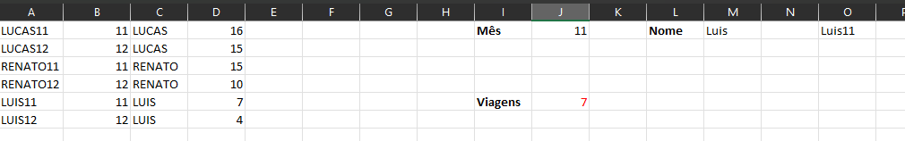

Em uma outra aba, eu preciso puxar e validar da seguinte forma para puxar automático: Se o mês e o nome selecionado for igual ao da base de dados, então retorna o valor que está na frente. Não consigo fazer isso de jeito algum.

É a mesma que você utilizou. Só que quando eu selecionar mês 11, ele não muda de todos no gráfico, mesmo se eu remover a validação por nomes.
Tipo, se eu selecionar o mês 11, puxa as viagens do mês 11, se eu selecionar 12, puxa as do mês 12 no gráfico.
@JorgeSouza Não está mudando pois as informações que contem na coluna B e na coluna J são diferentes, você irá precisar seguir um padrão. Repara que se você alterar para NUMERO na coluna B, a formula funciona.

@JorgeSouza Faça o grafico em cima do PROCV, depois botão direito no grafico, selecionar dados > Adicionar> Clique onde está o nome, faça o mesmo em Editar.
Depois vá no grafico e ative a legenda.
