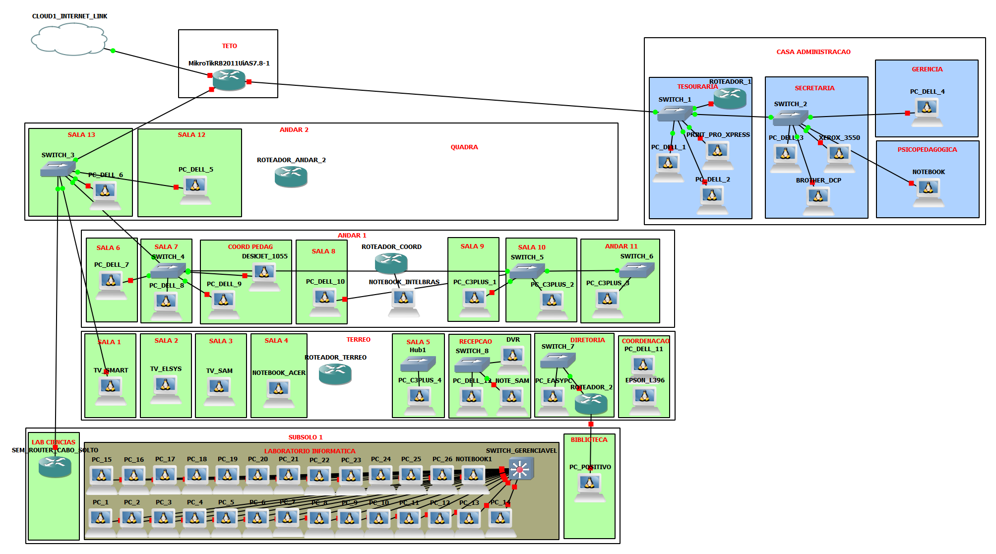

O seguinte exemplo é um orçamento que preciso fazer para uma escola particular aqui da minha cidade: (Imagem em Anexo)

1 - O local de instalação da rede consiste em dois imóveis:
       1.1 - PRÉDIO 1:
             - Teto: (Configurar o Mikrotik RB 2011 descendo as VLANs adequadas para cada setor da escola);
             - Andar 2: (Instalar, lançar cabos, conectorizar e configurar 1 Rack de parede com switch gerenciável e 3 Pontos de Rede);
             - Andar 1: (Instalar, lançar cabos, conectorizar e configurar 1 Rack de parede com switch gerenciável e 8 Pontos de Rede);
             - Térreo: (Instalar, lançar cabos, conectorizar e configurar 1 Rack de parede com switch gerenciável e 12 Pontos de Rede);
             - Subsolo 1: (Nada a ser feito por enquanto).
        1.2 - PRÉDIO 2 "Casa Administração": (Instalar, lançar cabos, conectorizar e configurar 1 Rack de parede com switch gerenciável e 10 Pontos de Rede).
SERVIÇO EM RESUMO:
- Instalação de 4 Racks de parede;
- Instalação de 4 Switches gerenciáveis (um em cada rack);
- Lançar 33 cabos de rede levando a conexão do switch ao equipamento final (todo o cabeamento será lançado por cima do forro de gesso pois o prédio não possui elétrodutos para esse fim);
- Instalação de canaleta e uma tomada Rj45 Fêmea na terminação de cada um dos 33 pontos;
- Configurar o MikroTik com todas as VLANs, 4 Switches, 6 roteadores WiFi, impressoras e computadores da rede;
- Identificar e documentar todo o cabeamento e equipamentos (Etiquetador Brother P-touch E110)
