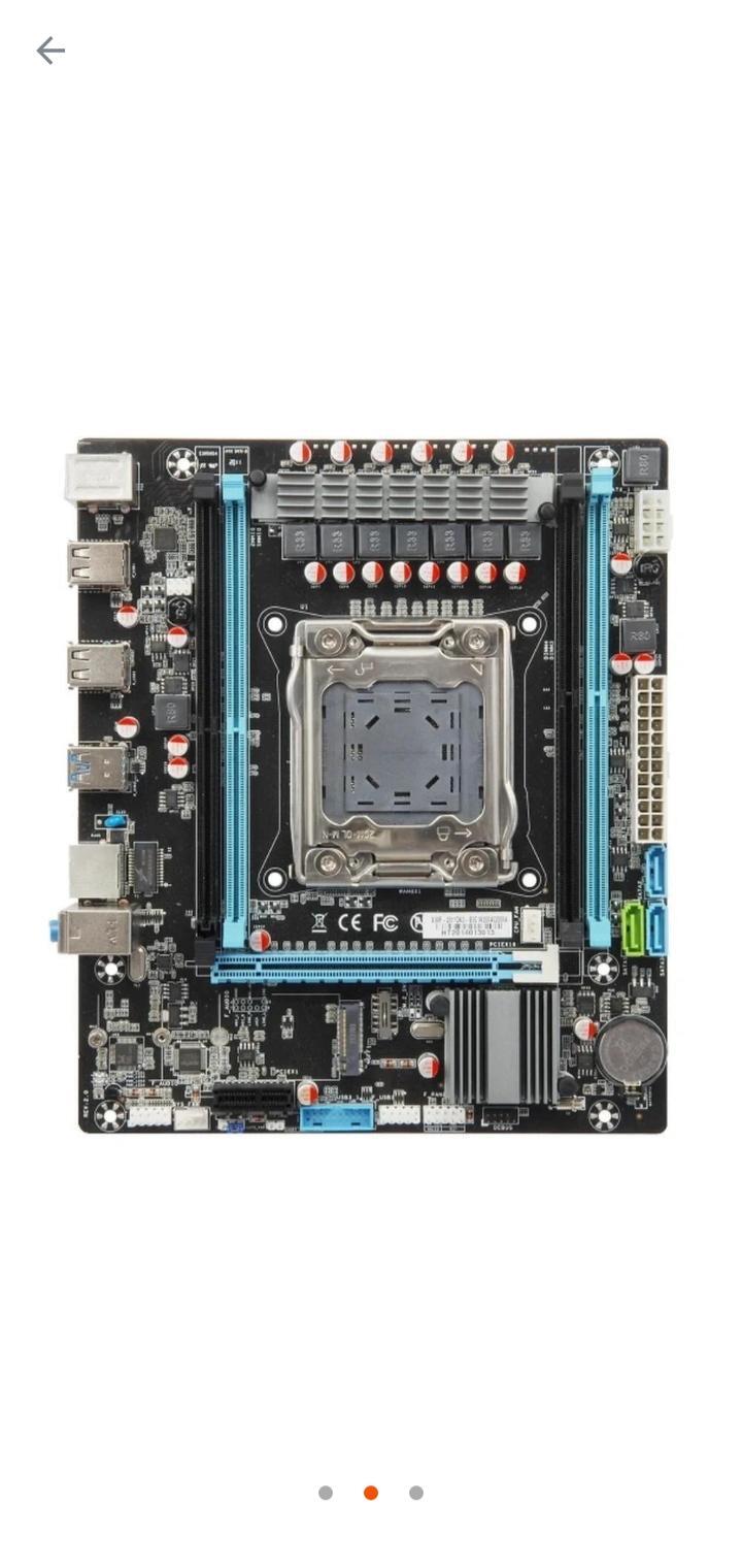

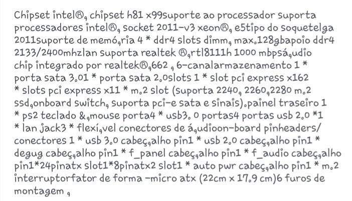

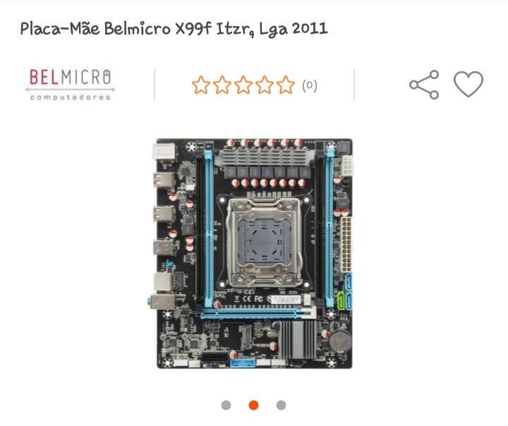

Bom dia, gostaria de saber quais processadores eu poderia por na placa-mãe Belmicro X99 ITZR e qual o mais forte que consigo por nela que seja compatível.
Comprei um Xeon E5-2630 v4 e não deu Vídeo.
alguém me da um help
Você tem certeza que esse processador tem vídeo integrado? Se não tem, não vai dar vídeo.
Até onde sei não tem, então sem um placa de vídeo ele não vai dar vídeo.
