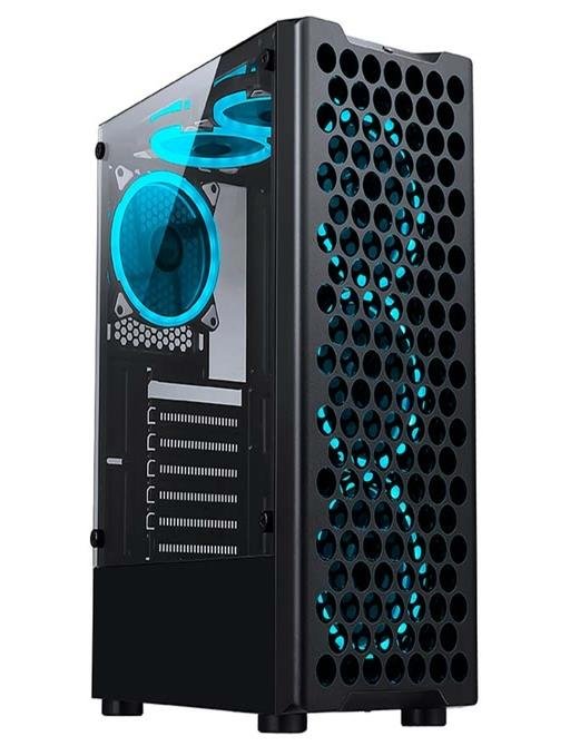

Eu vejo um monte de gabinete com vidro na frente, da sensação de ser muito pior que o meu (mas eu não sei nada disso), deve ser estilo igual esse da Rise mode (caramba eles estão em todo que é peça) com mais espaço aberto no painel frontal com 3 fans?

Esse gabinete Rise Mode do link tem boa entrada de ar frontal, mas os buracos muito grande facilita a entrada de poeira, quando o painel é "mesh" (malha) com tela fina deixa entrar ar e restringe um pouco a poeira.
Tem um defeito típico de gabinetes baratos, o espelho da placa-mãe vai até perto do teto, o que pode impedir instalar radiador WC e em alguns casos até mesmo fans no topo, se a placa-mãe tiver carenagem no dissipador do VRM. E nas descrição nem informa o espaço para GPU.
Na categoria "barato", acho que o Pichau Kazan é uma opção melhor, tem mais espaço.

Eu vi um Vídeo daquele gabinete e o meu tem praticamente o mesmo espaço em cima do espelho, é o suficiente para uma fan, mas não sei sobre radiador + fan, o meu gabinete diz que aceita um WC de 240mm até um de 280mm (nunca vi um).
