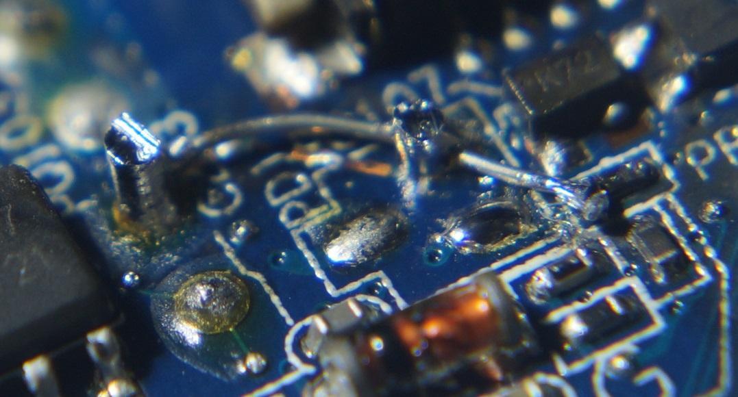

Abrindo o gabinete e removendo a poeira, preta e fina, sem tufos de pelos, deu para notar que boa parte dos componentes está aparentemente em bom estado de conservação, exceto pela entrada de energia na placa-mãe:
Até a parte do conector tudo ok testado no multímetro mas, do outro lado, trilhas rompidas:
Eu não limpei melhor porque posso remover os vestígios das trilhas originais e além das trilhas, parece que componentes também foram afetados:
É isso por enquanto, meu plano inicial é limpar melhor e tentar refazer uma das trilhas:
Depois ver no que dá e se mesmo assim continuar sem dar sinal de vida, tentar testar os componentes.

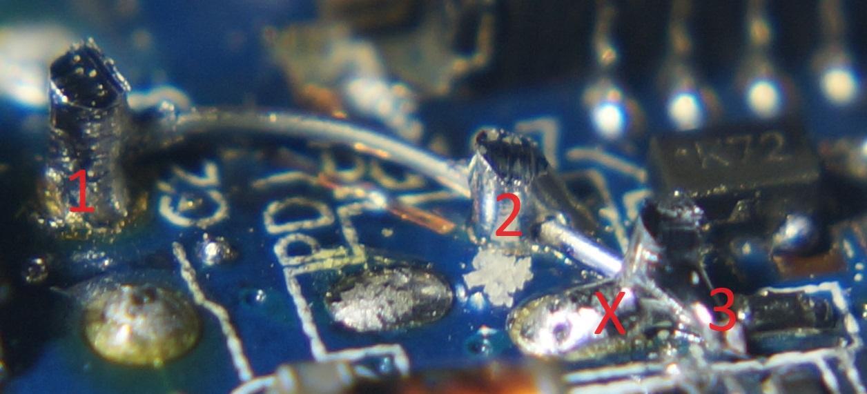

Fiz a minha primeira tentativa de solda com um pedaço de fio fino;
O ponto 1 parece que deu certo, o ponto 2 ficou suspeito, eu esqueci de raspar o fio antes de soldar e parece que a solda não pegou, o ponto 3 deu errado porque acabou soldando um outro terminal que não deveria estar soldado, exatamente onde marquei com um X.
Depois eu usei a ponta de solda mais fina que tinha e fui colocando, tirando e limpando, consegui remover o excesso em curto e ficou assim:
Creio que já posso ligar a fonte e ver se acende alguma luz mas, ainda me preocupa que o plástico em volta da placa está bastante sujo e pode ser que esta sujeira venha a dar um novo ponto de curto, tipo assim, eu imagino que esta trilha rompeu por conta de um curto devido a alguma sujeira neste ponto e assim, seria melhor limpar toda a placa antes de ligar a fonte.
De qualquer forma liguei a fonte e nada mudou.
