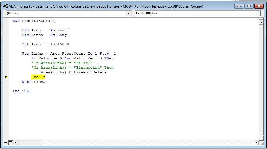

É quase isso, só faltou atribuir o valor.
Assim seu código está testando uma variável com o valor sempre zero já que no VBA esse é o padrão para as numéricas.
Declare Valor, sugiro Long, e faça a atribuição antes do If, assim: Valor = Area(Linha).Value.
De qualquer forma não devia acontecer erro. Mostre a mensagem que aparece caso continue.
