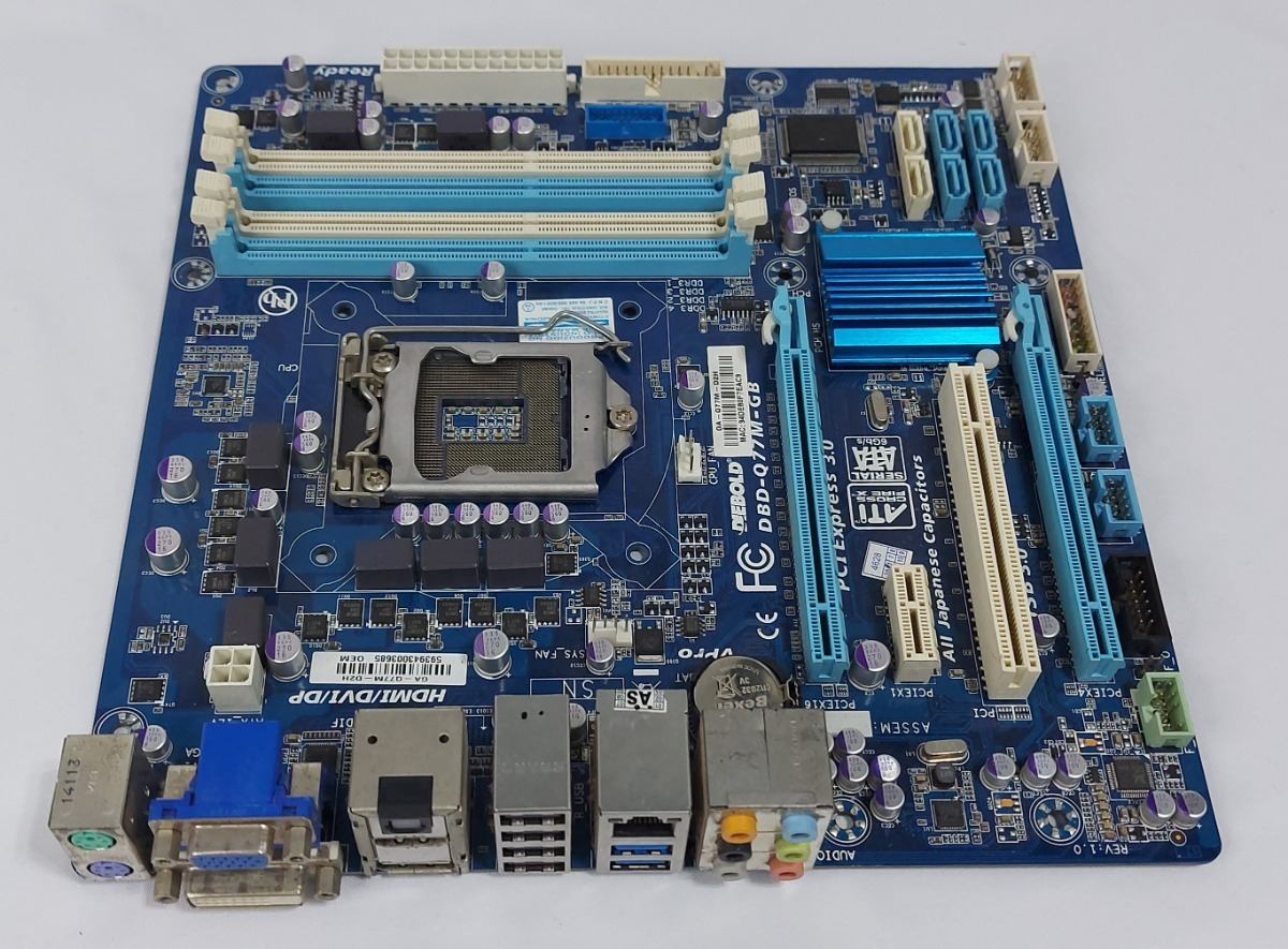

bom, estou com uma placa-mãe da diebold, modelo q77m gb
quero instalar a BIOS "original" da placa , e não a da diebold (ga q77 d2h)
queria saber se pode haver alguma imcompatibilidade,
as duas placas são fisicamente identicas, e no cpuz mostra que a placa é "OEM", então acredito que não tenha problemas
pretendo usar o rufus para criar um hdd bootavel (acho mais confiavel que usar pendrive), e instalar a BIOS através do freeDOS
procurei pela BIOS original da placa, e encontrei um link em outro forum de eletronica, mas por algum motivo eu "não tenho permissão para baixar"
OBS: na propria placa tem uma etiqueta dizendo "GA Q77 D2H"

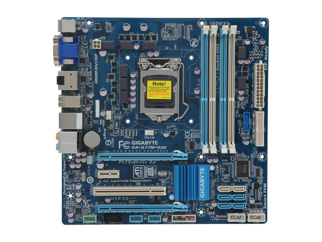

@Pedro Vinicius G. C. se ainda quiser, você pode instalar essa BIOS da gigabyte sim, essa placa diebold é uma clássica história de white label, a itautec, diebold e megaware fizeram isso com algumas placas da gigabyte. então elas são gigabyte mas remarcadas pra outras marcas. Pode passar a BIOS sem medo, só faça um backup antes.
