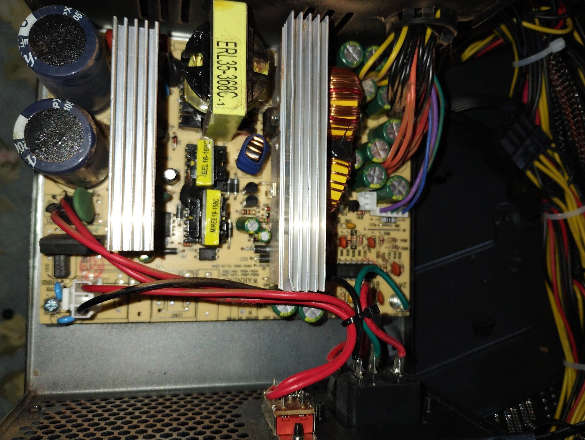

qual modelo da sua fonte? essa temperatura de 97°c não está normal mesmo em "full load".

@MarkolaBR é da PCWELLS PK-550
pode ser a fonte, essas fontes quando tem essa chavinha seletora é bomba.
agora, MarkolaBR disse:

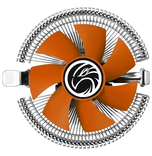

acredito que tenha algum problema com seu aircooler, consegue mandar uma foto dele?
mesmo utilizando a pasta térmica branca, não é normal 97°c, sem o teste de stress fica quanto?
@MarkolaBR quando é dia de muito calor, na area de trabalho fica cerca de 43°C, quando é de manhã mais fresco fica em 39°C
@MarkolaBR esse mesmo modelo, até a mesma cor que o meu
