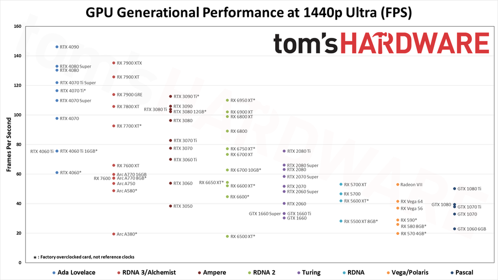

Este gráfico é uma ótima referência para que. Quer pegar uma gpu nova, veja o salto de desempenho da 4060 ti(nível da 6700 XT) para a 4070. Na minha opinião, 4070 é o mínimo atualmente pra quem quer desempenho bom em quadHD, mas lembre-se, para aproveitar a resolução precisa de um bom monitor quadHD, senão está gastando dinheiro em vão.
