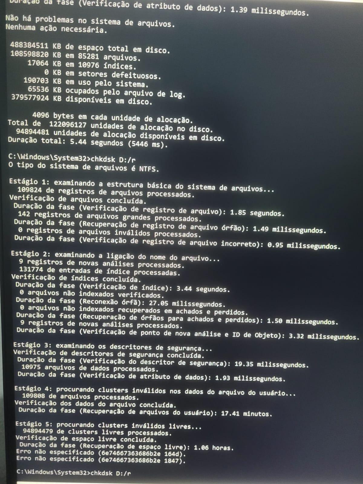

Atualizando sobre a situação, fiz a verificação CHKDSK e também instalei o CrystalDisk.
Pelo CrystalDisk o HD está saudável.
E pelo CHKDSK, nas linhas finais ele mostra "erro não especificado"
Essa foto tirei com meu celular porque quando o teste finalizou o pc congelou e so conseguia usar o mouse, e nem o gerenciador de tarefa estava funcionando.
Depois de dois dias usando o pc sem HD e dando tudo certo, hoje coloquei o HD e aconteceu esse problema quando finalizou o teste.
ImagemdoWhatsAppde2024-04-24(s)22_12.28_6459adee.thumb.jpg.b5ef1c6b44928402ee10548c32a0c8a4.jpg
com erro não especificado n consigo dizer se é o HD.
ele não disse quantidade de clusters invalidos, ou dados recuperados? normalmente ele diz.
Como você disse, se com HD dava o problema anterior, ao tirar o problema some e ao colocar ele volta, e inclusive ele apresentou 2 erros não especificados, então provavelmente o problema é ele.
Mas para ficar sosegado,coloque o SSD e faça um teste de estresse no seu PC por uns 10 minutos, para ver como está o uso da fonte. (visto que HD consome mais energia que SSD)

3 minutos atrás, Swalls disse:
pode usar o furmark ou o OCCT se souber.

Não mostrou os invalidos e nem dados recuperados, isso na foto foi tudo que aconteceu.
Também achei curioso esse erro não especificado.

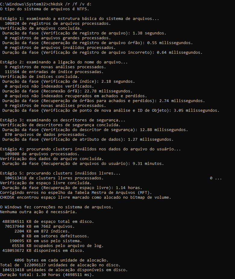

@Swalls Esqueci de relatar, mas realizei esses outros, porém não consegui enviar aqui porque o pc congelou e não dava pra subir a tela pra tirar print e nem foto
Mas irei fazer de novo e mando aqui
4 horas atrás, Swalls disse:
@th3gustas não é para fazer separado, digite o comando inteiro, "chkdsk /r /f /v"
Eu tentei, mas apareceu uma mensagem do tipo "Não foi possível realizar essa operação" algo assim.
Provavelmente porque foi no SSD e ele estava em uso, para fazer esse teste completo no HD é necessário especificar o disco, exemplo: D:/  ou C:/  ??
@th3gustas exato, se você coloca seu SSD como disco c : você vai digitar a letra do disco.
chkdsk /r /f /v d: se for d:.
você escolhe a letra do disco que quer examinar.
você só precisará agendar caso seja o disco rodando o sistema operacional em sí.
Em 25/04/2024 às 15:27, Swalls disse:
Boa noite!
Fiz a verificação.
