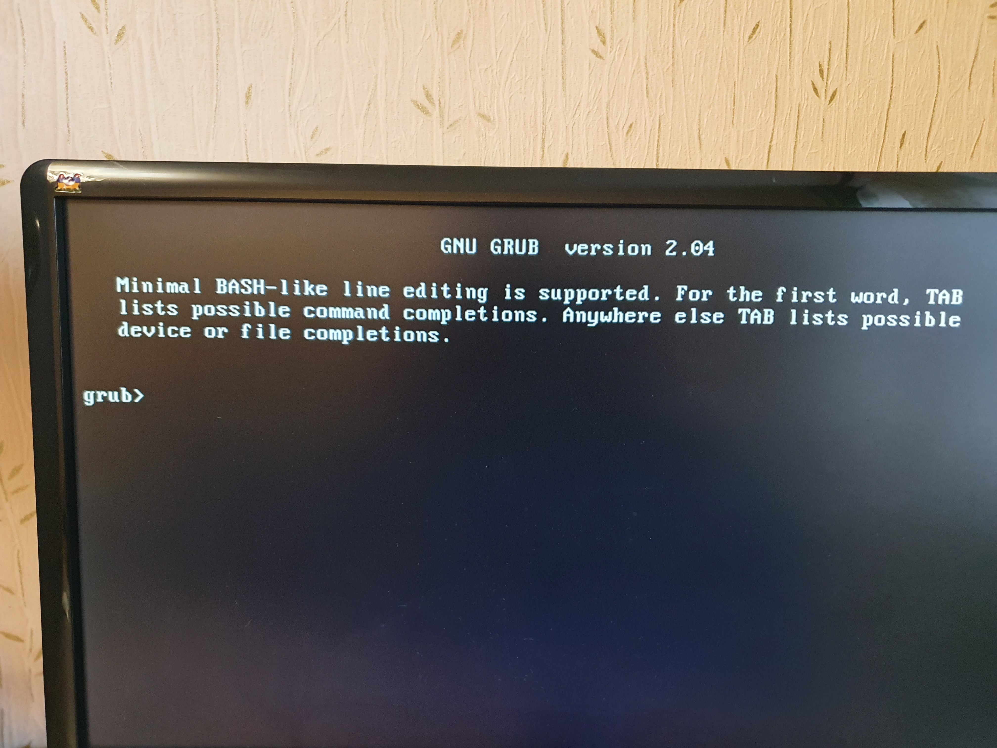

tenho um pendrive de 64gb
windows 10
fiz a instalação do Ventoy , ao terminar coloquei as ISO para iniciar com o boot e poder escolher.
porém ao dar o boot no pendrive recebo a seguinte mensagem
"GNU GRUB 2.04 e a mensagem:
"Minimal BASH-like line editing is supported. For the first word, TAB lists possible command completions. Anywhere esle TAB lists possible or file completions",
e o prompt Grdub piscando
alguém teria alguma dica?
Parece ser um erro do hash. A maior possibilidade é um erro no download do Ventoy ou da ISO. Num primeiro momento, eu baixaria novamente e faria a verificação (checksum) do arquivo. Se o arquivo estiver íntegro, refaz o pendrive. Em segundo, mesma coisa com a imagem ISO. A circunstância parece ser erro ou falha nos arquivos ou do Ventoy ou da ISO. Confere o hash atual ou baixa novamente e faz as conferências antes de montar.

foto da mensagem https://lostpix.com/img/2021-11/15/el8syn1ezgp7aymh9f6es94qd.jpg

o erro persiste
eu coloquei uma imagem simples do do linux slitaz e ao entrar iniciar o pendrive, ele abre o menu ventory e inicia normalmente
mas ao colocar qualquer outra imagem, o erro volta a acontecer
erro no pendrive não seria, pois e novo e ao instalar o ventory e usar apenas uma imagem ele funciona normal
alguém teria alguma ideia ?

Não descarte ser ele, apesar de novo. Pode estar defeituoso ou até mesmo ser falso, algo bem comum. Como relatou que havia realmente erro de download após conferência do checksum e refez, há de se supor que os demais arquivos baixados podem apresentar, eventualmente, o mesmo erro. Eu tenho um SanDisk de 8,0 GB com 675 MB livres e 3 ISO's instaladas. Funciona perfeitamente. Como ideia a acrescentar conforme pede, verifique as ISO's novamente e o próprio Ventoy, além de tentar confirmar a integridade do pendrive. Podem ocorrer erros na gravação da imagem no processo de montagem do Ventoy. Como teste, use outro programa semelhante de multi-boot, como Yumi, WinSetupFromUSB, Multiboot USB, XBootGenericName, Sardo, enfim... Só testando para achar o erro.
