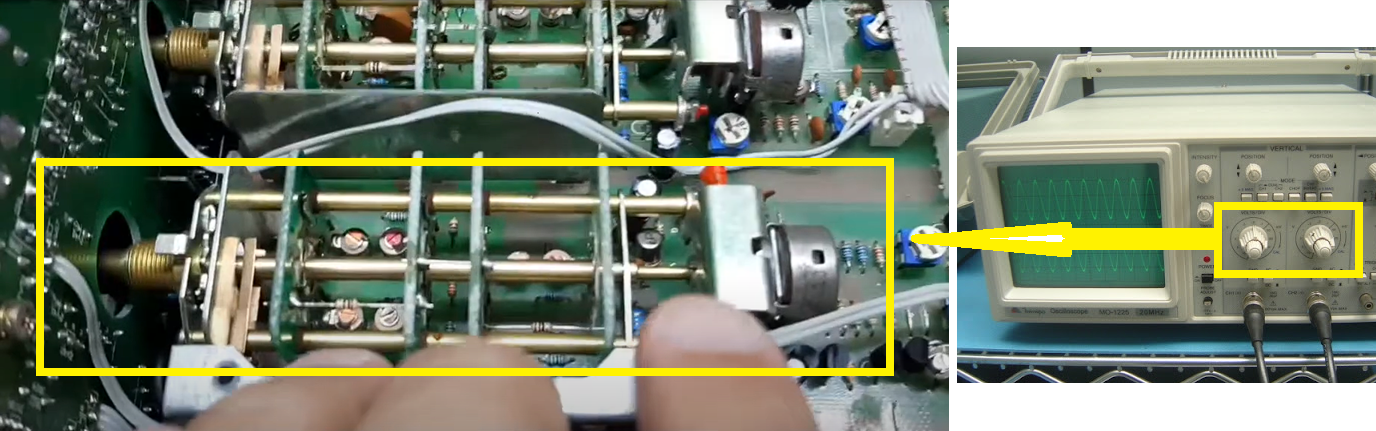

Recentemente adquiri um Minipa MO-1250S (analógico). Creio que muitas peças devam ser compartilhadas entre as demais versões deste aparelho, gostaria de tratar de um componente específico, a chave seletora "VOLTS/ DIV" (imagem abaixo).
Procurei essa peça em diversos lugares, porém não encontrei, alguém já teve problemas com essa chave e conseguiu substituí-la?
Muito obrigado!
PS: Limpa contato seria indicado para manutenção destes seletores?
Figura 1
1 hora atrás, jCarnavaroli disse:
Não vai encontrar outra. Esse tipo de chave é feito sob medida para o aparelho.
A única maneira é tirar de outro aparelho igual a esse que não tenha conserto.
Se ela está com problemas, o jeito é arrumar uma forma de consertar essa mesmo.
Sim.
Mas costuma criar uma "borra preta" que impede o contato, eu jogo álcool e passo uma escova pra retirar, aí funciona.
Recentemente aconteceu isso em um som antigo que peguei pra arrumar, tinha uma chave nesse estilo e foi só limpar que voltou a funcionar.
1 hora atrás, Renato.88 disse:
Graças a Deus eu não estou com um problema, estou apenas me antecipando... rsrs
Vou fazer essa manutenção com cotonete e álcool isopropílico, então... Vai me dar menos trabalho do que arrumar uma chave em funcionamento! 😁
Muito obrigado!
